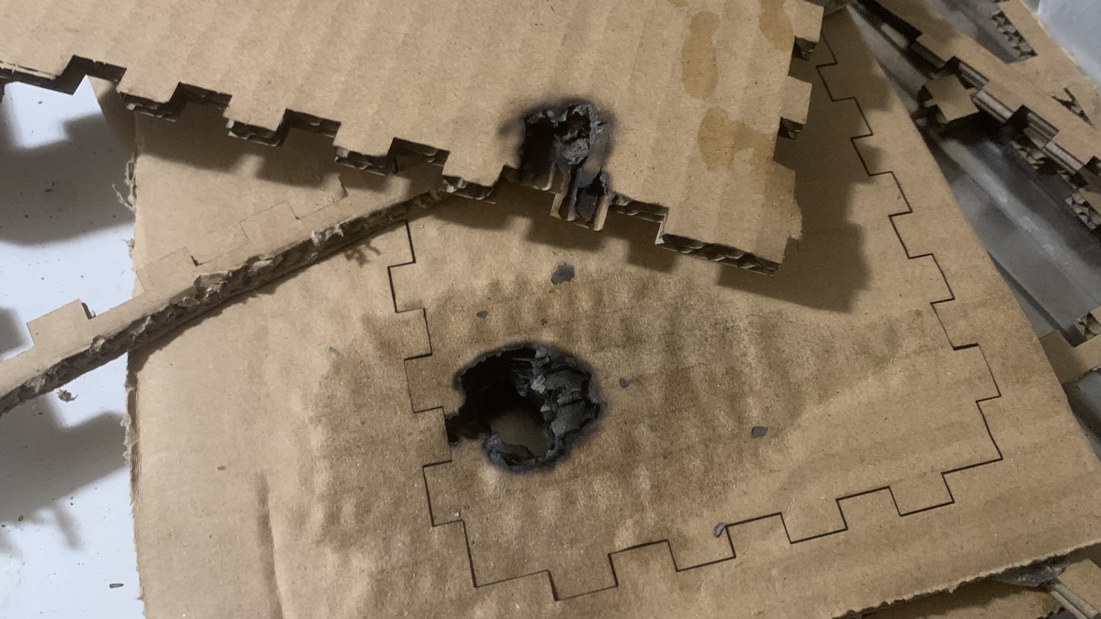

Έχω να φτιάξω κάποια κουτάκια για αποθήκευση των εύθραυστων Χριστουγεννιάτικων στολιδιών του δένδρου.
Επειδή όμως το κάθε κουτί χρειάζεται πολύ υλικό, και η σημίδα των 3mm που έχω είναι πανάκριβη, δοκίμασα να φτιάξω και κάποια κουτιά από χαρτόνι κιβωτίων πάχους 6mm.
Καλά βγαίνουν, και αρκετά γερά.
Θέλει πολύ προσοχή όμως γιατί ο κίνδυνος φωτιάς καραδοκεί… :(
