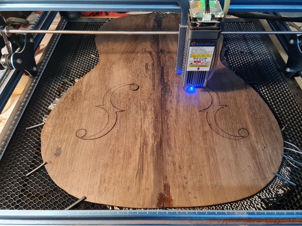

Αν είναι μονο για κοπες πας το λιγότερο σε 10watt . Κατά καιρούς βλέπω το sculpfun s30 ultra 11watt με επιφάνεια 60x60 στα 375€ . Πληρέστατο.
Αλλιώς πιο πάνω στα 22watt πας στα 500+ .

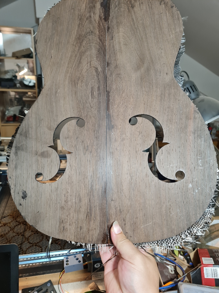

Εγώ πάντως με το ποταπο 5.5 watt κόβω και παλισανδρο και παντούκ.
Εδώ ένα δείγμα από βραζιλιάνικο παλισανδρο για γνωστό οργανοποιο. Πάχος 3μμ. Και χωρίς σοβαρό air assist τότε.

Μια χαρά. Το κόβεις με ένα πέρασμα; Θα του μεταφέρω τα ευχάριστα νέα. Να 'σαι καλα
Όχι. Το 5.5 watt θέλει αρκετά περάσματα. Νομίζω με 3 . Θέλει να δω το αρχείο . Το 10watt πιστεύω ότι και με 1 το κόβει στη σωστή ταχύτητα.
