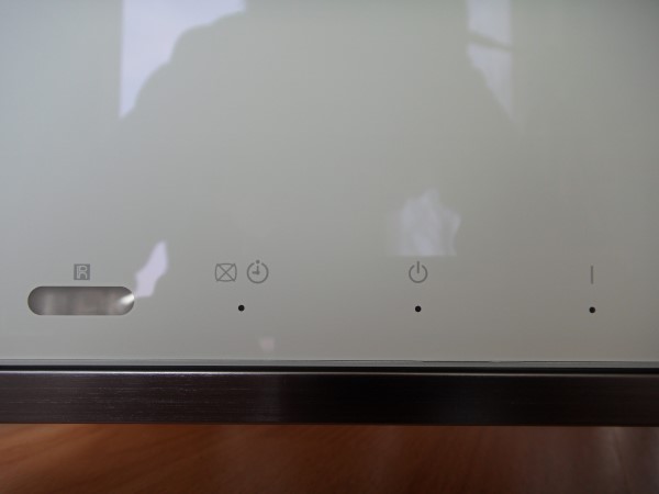

Για τις ανακλασεις που λεγαμε...εδω μερικες εχουν ανακλασεις ακομη και πανω στο πλαισιο της τηλεορασης...
