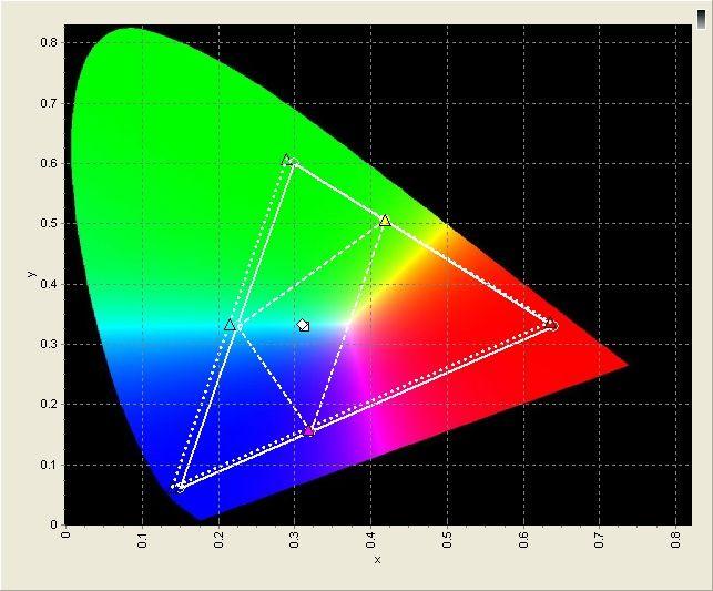

(Πάντως όλοι μετράνε υπερκορεσμό στο πράσινο στο σίνεμα:
, και φυσικά έχουν φύγει και γαλάζια και κίτρινα - άσχετα που το διάγραμμα έχει λάθος χρώματα στο background)

Αυτή είναι η μέτρηση του Μανώλη. Αν είχε true cinema, θα στην έβαζα...
Έχει THX η VT30 στη θέση του True Cinema:
Eπίσης, έχουμε μετρήσεις για True Cinema από το hdtvtest.co.uk:
όπως και από κάποιον petasis:
Επειδή ανέφερα ότι μου πρασινίζει η πλάσμα, και επειδή θυμήθηκα το λάθος τρίγωνο στο σίνεμα των πανασόνικ.
Nαι, αλλά ένα υπερκορεσμένο σε ένα χρώμα τρίγωνο, δε σημαίνει ότι η εικόνα θα χρωματίζεται προς αυτό το χρώμα...

Το hdtvtest τα είδα πριν βάλω του Μανώλη, αλλά δεν ήξερα να είναι πριν ή μετά. Ο Μανώλης το έγραφε πιο σίγουρο...
Ναι, αλλά με πράσινα άλλα πράσινα, γαλάζια άλλα γαλάζια, κίτρινα άλλα κίτρινα, έχουμε άλλη εικόνα... Τα γαλάζια που πάνε;
Νομίζω αρχίζουν να πρασινίζουν από αυτό που βλέπω στο διάγραμμα. Και νομίζω έχουν γαλάζιο οι σκηνές...
