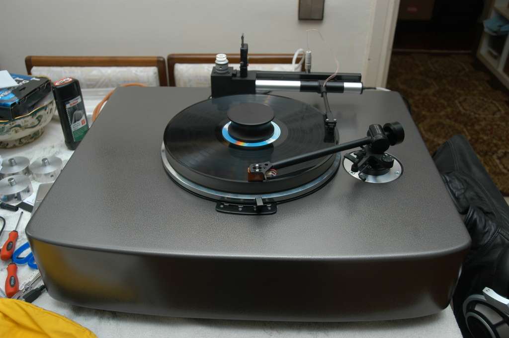

Lenco L-75 restored by Jean Nantais
Χρήστο είσαι πολύ μερακλής....respect απολύτως!!!!!! Καταπληκτικό....
Αυτά να τα βλέπεις εσύ που έχεις ανοίξει ένα νήμα για κάθε ντακ που υπάρχει στον κόσμο. Πάρε κανα πικάπ να δεις το φως το αληθινό! :smash:
Άμα "βλέπαμε" από το Χρήστο όχι ένα... 3-4 ντακ θα είχαμε... 2-3 πικάπια... 4-5 ακουστικά... Ε, ναι... Θα ησυχάζαμε!!!!! Αχχααχαχααχα!!!!
Ευχαριστώ παιδιά, αλλά και εγώ με την σειρά μου να ευχαριστήσω τον Κώστα, διότι ετούτο εδώ το νήμα ήταν η έμπνευση να δοκιμάσω και εγώ το Lenco... και ένας άλλο μέλος το οποίο δεν είμαι πια στο φόρουμ... φυσικά και στον Nantais που πρωτάρχισε αυτή την ιστορία... αλλά και ευχαριστώ το leancoheaven για τον πακτωλό πληροφοριών... και το μέλος makiprov (που έχει επίσης ένα φοβερό Lenco με σχιστόλιθο και Mg-1) που με βοήθησε στον σχεδιασμό...
Τώρα έχω κάτι που ούτε καν το είχα ονειρευτεί πριν μερικά χρόνια...

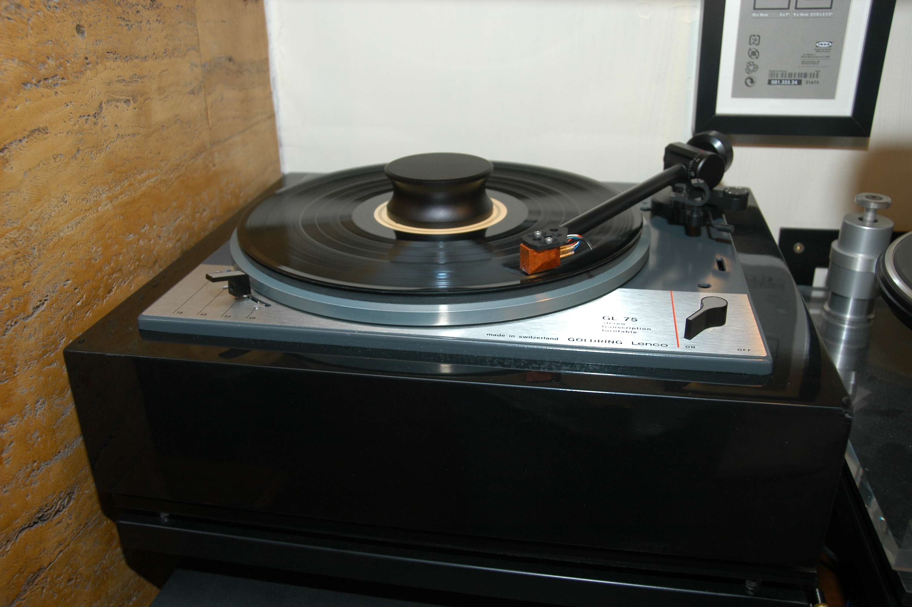

Υποσχέθηκα φωτογραφία από το δικό μου restored Lenco GL 75... ορίστε λοιπόν μόλις το τελείωσα... θα κάνω παρουσίαση όλου του ηχοσυστήματος μου πολύ σύντομα, οπότε για περισσότερες λεπτομέρειες εκεί... εδώ απλά το δείχνω... και δεν θα ήθελα να είμαι off topic εδώ στο νήμα του Κώστα.
Πωπωωωωω!!!!:speechless-smiley-0 Αριστούργημα είναι!!
Πάω στοίχημα οτι θα ακούγεται και το ίδιο αριστουργηματικά!...
Σας ευχαριστώ όλους για τα καλά σας λόγια!! και συγνώμη για την κατάχρηση του χώρου του Κώστα!!

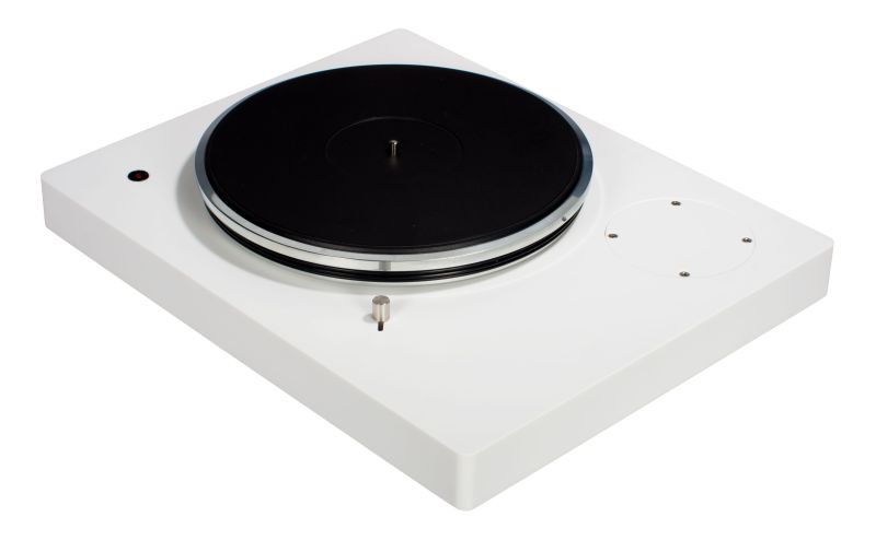

Από την άλλη ο Peter έχει και μερικά ριβιού και μερικές βραβεύσεις και για τα PTP και για το πικάπ του από Corian, αυτό που είναι άσπρο πιο πάνω... μήπως, λέω μήπως επειδή δεν είπε ποτέ ότι είναι ο καλύτερος?
Επίσης οι πολλές εκατοντάδες πωλήσεις PTP ανά τον κόσμο μιλάνε από μόνη της και δεν έχω ακούσει αρνητικό σχόλιο... εκτός από αυτό τώρα που λες...
