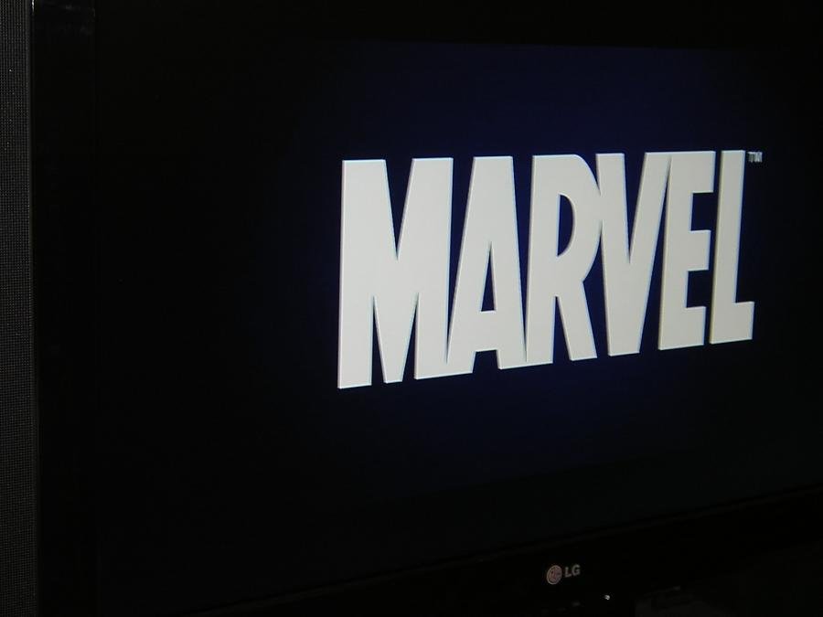

Οσα λες ειναι σε σκοτεινο δωματιο;
Με ενδιαφερει αμεσα το εξης: οταν εισαι σε σκοτεινο δωματιο και εχεις πχ εικονα με μαυρες μπαρες (4:3) ή εχεις επιλεξει εισοδο χωρις σημα, η οθονη φωτιζει; Εγω στην 32LC2R σε σκοτεινο δωματιο σε εισοδο χωρις σημα πχ, εχω εναν ωραιο φωτεινο πινακα!
Και για να καταλαβουμε περιπου την ταξη μεγεθους, αν υποθεσουμε οτι με κλιμακα 255->0 οταν το 0 ειναι το μαυρο που δεν φωτιζει καθολου (πχ το μαυρο πλαισιο του κουτιου που λες) ολη η οθονη (μαυρη υποτιθεται) ειναι περιπου στο 20. Και φυσικα μιλαμε για το backlight, δεν παιζουν ρολο ρυθμισεις φωτεινοτητας-αντιθεσης. Υποκειμενικο το παραδειγμα αλλα δεν μπορω να βρω κατι αντικειμενικο για να το περιγραψω.
Αν βγαλω την τηλεοραση πχ στο μπαλκονι και εχει και ηλιο, τοτε ναι, η οθονη χωρις σημα διχνει μαυρη. (Μεσα στο σπιτι, διπλα ομως στην μπαλκονοπορτα ηλιολουστη μερα μεσιμερι, ναι παλι διχνει μαυρο, ελπιζω να καταλαβες την κατασταση...)
Να φανταστειτε οτι οταν βλεπω νυχτα κατι, ρυθμιζω αντιθεση στο 10-15(!!) και φωτεινοτητα στο 65, για να δω οπως βλεπεις με μια crt με ρυθμισεις στο μεσο. Και βεβαια δεν εχω καθολου μαυρο λογω του εντονου backlight. Και να μην μιλησω οτι μολις φευγεις 20 μοιρες απο την καθετη στην οθονη στον οριζοντιο αξονα η κατασταση γινεται 5-20 φορες χειροτερη! Η οθονη χωρις σημα γινεται σαν 50% γκρι!
Και τα ρωταω ολα αυτα σε αυτο το θεμα γιατι βασικα για την 32LB1R πηγαινα και αν δεν εχει αυτα τα προβληματα θα παω τελικα σε αυτη!

Καταλαβαίνω απόλυτα τι εννοείς αλλά ξαναλέω ότι χωρίς μηχάνημα μέτρησης, ότι και να σου πώ θα είναι μια υποκειμενική εκτίμηση. Σίγουρα σε απόλυτα σκοτεινό δωμάτιο σε οθόνη χωρίς σήμα ξεφεύγει φως από το backlight και σίγουρα αυτό είναι κάτι που όλες οι LCD αντιμετωπίζουν σαν πρόβλημα. Τώρα αν με κλίμακα 0-255 η LG είναι στο 20 είναι κάτι που δεν μπορώ να πω με σιγουριά. Πάντως σίγουρα δεν είναι στο 0. Οσο για τη θεαση τη νύχτα εννοείς μάλλον το ανάποδο. Την αντίθεση στο full και την φωτεινότητα στο μινιμουμ. Τουλάχιστον εγώ έτσι παίρνω το καλύτερο μαύρο.
Η σταθμη του μαυρου ειναι στο 20 (χωρις σημα) οχι η LG.
Οχι δεν εκανα λαθος, την αντιθεση στο 10 και την φωτεινοτητα στο 65 (με full κλιμακας το 100). Οταν ανεβαζω αντιθεση η τηλεοραση δουλευει σαν πολυφωτο.
Εν πασει περιπτωσει, πηγα βρηκα και μια 42LB1R και μια 37LB1R και ρυθμισα στο service menu μεσα στο panel control το power save και το bright και δεν ειδα να αλλαζει κατι! Πηγα το power save και 100 και 83 και 75 και οσεες αλλες τιμες ειχε οπως επισεις αντιστοιχα και το bright! Μηπως ειναι μαιμου το μενου;! Πιθανον να υπαρχει το μενου αλλα να μην υπαρχει μεσα στην τηλεοραση το κυκλωμα που μεταβαλει τις ρυθμισεις. Μου εκανε μεγαλη (αρνητικη) εντυπωση γιατι ηταν το μοντελο ((32LB1R) που ελπιζα οτι θα ειναι ο αντικαταστατης της 32LC2R μου.
Ειδα και 2-3 samsung οι οποιες το εχουν στο κανονικο μενου και εκει εκανε πραγματικη δουλεια, η λαμπα επεφτε αρκετα!!! Αλλα τι design ειναι αυτο ρε παιδι μου; Η εξυπναδα των κυκλωματων ομως θα νικησει την εμφανιση, τι να κανω;;

Και εγώ για την στάθμη του μαύρου έλεγα βρε Matrix ότι δεν ξέρω αν είναι στο 20, όχι για την LG !!!
Επαιξα και εγώ εχθές με το service menu αλλά τζίφος. Οτι και να κάνεις δεν χαμπαριάζει. Και bright και power save και όλα τα option πείραξα αλλά δεν έλεγε να αλλάξει κάτι. Μπορεί όντως το μενού να υπάρχει αλλά το κύκλωμα να μην υπάρχει....
Τώρα αυτό το τελευταίο με την φωτεινότητα και την αντίθεση δεν μου καλοκάθεται αλλά θα το δοκιμάσω σήμερα να δω...

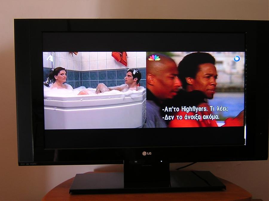

ΑΝΑΛΟΓΙΚΗ ΤΗΛΕΟΡΑΣΗ
Δυστηχώς δεν ξεμπέρδεψα ακόμα με το θέμα της κεραίας και χρησιμοποιώ μια πρόχειρη λύση. Μόλις γίνει σωστή εγκατάσταση του καλωδίου/κεραίας το αποτέλεσμα πιστεύω θα είναι ιδανικό. Σε κάθε περίπτωση το αποτέλεσμα δεν με απογοήτευσε, όπως θα δείτε στις φωτογραφίες. Ο scaler ή όπως αλλιώς λέγεται κάνει καλή δουλειά με την μετατροπή 4:3 σε 16:9. Αν δεν σας αρέσει μπορείτε να επιλέξετε 4:3 και να έχετε μαύρες μπάρες στα πλαϊνά. Σε ότι αφορά τις ρυθμίσεις απενεργοποίησα όλα τα ψηφιακά καλούδια της LG και στα μάτια μου φαίνεται πολύ πιο φυσικό το αποτέλεσμα. Υπάρχουν και 2 tuner όποτε έχετε το βασικό κανάλι και σε ένα μικρό πλαίσιο στην γωνία μπορείτε να κάνετε zapping σε άλλο, 2 παραθυρα μαζί κτλ. Αυτά ισχύουν και για άλλες εισόδους, π.χ μπορείτε να βλέπετε dvd και τηλεόραση μαζί.

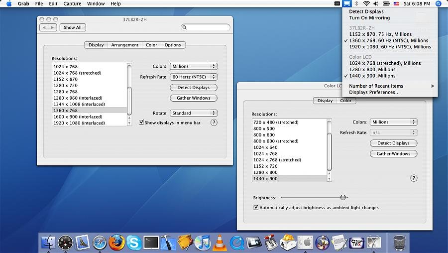

ΥΠΟΛΟΓΙΣΤΗΣ
Ο βασικός λόγος αγοράς της και ευτυχώς τα πάει τέλεια! Με το που σύνδεσα το MacBook Pro με την τηλεόραση απλά όλα δουλεψαν άψογα. Κλείδωσε σε ανάλυση 1360x768 και η εικόνα χάρμα οφθαλμών! Σε απόσταση 2,5 μέτρα μπορώ άνετα να διαβάζω σελίδες, να γράφω κτλ. Υπάρχει και η επιλογή να πάει σε 1920x1080 (interlaced) αλλά δεν φαίνεται τόσο ωραία όσο στην native ανάλυση. Προσωπικά μου φαινόταν υπερβολικό. Πάντως αφού το υποστηριζει και αυτό και το βρήκε αμέσως χώρις να πατήσω ούτε ένα κουμπί, καλό είναι.
Τα video που δοκίμασα και βλέπετε στις φωτογραφίες είναι 720p και 1080p τα περισσότερα συμπιεσμένα με Η.264. Άλλα είναι trailer απο το site της Apple, άλλα είναι ταινίες και άλλα επεισόδια απο HDTV.
Συμπεράσματα:
1. 720p -> Εικόνα αψεγάδιαστη, χρώματα άψογα και γενικά ευχαριστιέσαι να βλέπεις.
2. 1080p -> Μπορεί να μην υποστηρίζει 1080p αλλά αυτό δεν σημαίνει ότι δεν μπορώ να του δώσω και 1080p. Κατέβασα λοιπόν το ίδιο trailer απ'την Apple το ένα σε 720p και το άλλο σε 1080p ώστε να κάνω μία σύγκριση. Διαφορές, στα δικά μου μάτια, καμία. Αν έπρεπε να δώσω απάντηση θα έλεγα 1080p.

Θέλω και εγώ να αγοράσω μια LCD στις 37'', ΚΥΡΙΩΣ για χρήση ως οθόνη υπολογιστή, αλλά και για να αντικαταστήσει και την 32'' CRT Sony που έχω στο καθιστικό μου, οπότε θα ήθελα να τα πηγαίνει αρκετά καλά και με το τηλεοπτικό σήμα, που απ' ότι είδα , η δικιά σου τα πάει μια χαρά .... :antlers:
Να σου κάνω και δύο ερωτήσεις :
1) Πιστεύεις ότι ΔΕΝ χρειάζεται να πάρω 1080p τηλεόραση για να μπορώ να της δίνω μεγαλύτερη ανάλυση από το PC, και ότι με τα 720p θα είμαι ΟΚ ?
2) Μπορείς να αλλάξεις το refresh rate όταν της δίνεις εικόνα από το λάπτοπ, σε 100HZ (αντί για 60 ) προκειμένου όταν την χρησιμοποιείς για να διαβάζεις κείμενα από το PC να είναι πιο ξεκούραστη στα μάτια ??? Γενικά η δική σου πως τα πάει σε αυτό το θέμα ? Νιώθεις να σε κουράζει καθόλου ???
Ευχαριστώ και πάλι καλορίζικη ... :operator:
Re: Παρουσίαση LG 37LB2R
Καλορίζικη η τηλεόραση φίλε μου, και να την χαίρεσαι ΑΤΕΛΕΙΩΤΕΣ ώρες με υγεία !!! :firstprize:
Ευχαριστώ πολύ, να 'σαι καλά. -bye-
Ναι, αυτή είναι η άποψή μου.
Δεν υποστηρίζει νομίζω 100Hz στην σύνδεση με τον υπολογιστή. Με μια μικρή επιφύλαξη. Τα 75 και 100Hz είναι απενεργοποιημένα. Αλλά αυτό με τις default ρυθμίσεις και χωρίς την παρεμβολή κάποιου προγράμματος. Σε κάθε περίπτωση την θεωρώ ξεκούραστη ως lcd τηλεόραση που είναι. Δεν ξέρω όμως αν είναι κατάλληλη για σένα να είσαι μπροστά της. Θα κουνάς το κεφάλι πέρα-δώθε :)
Πάντως σε απόσταση 2,5 μέτρα που δουλεύω εγώ, διαβάζω καθαρότατα όλα τα κείμενα!
