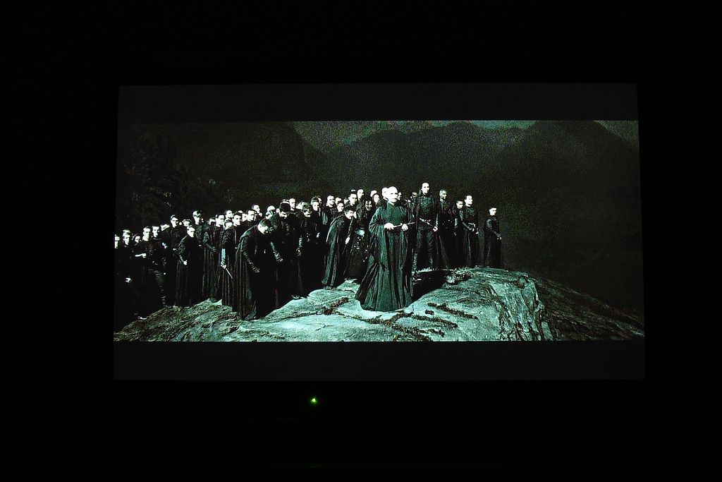

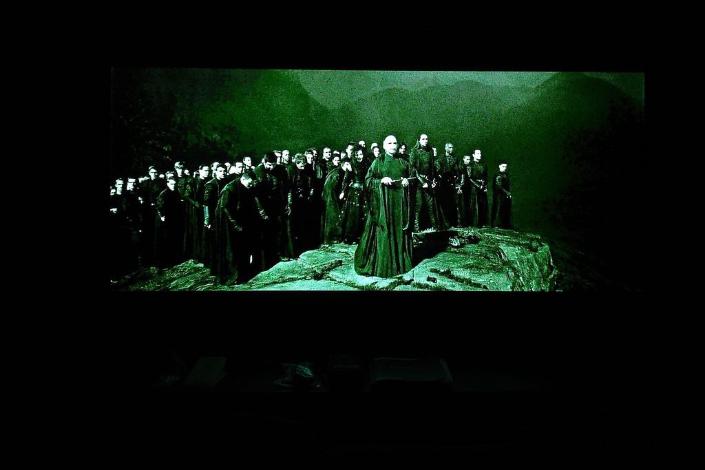

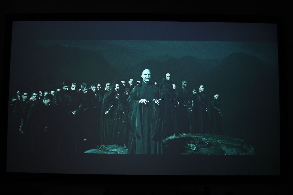

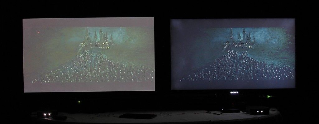

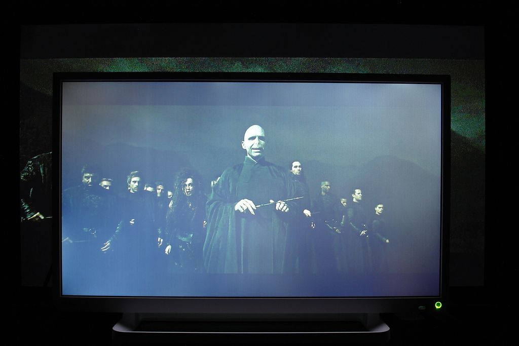

Άντε, πάμε γερά, με έκθεση 8" αυτή τη φορά, για να ξεχωρίζουν ακόμα καλύτερα οι αμνοί από τα ερίφια... :p
IPS, ~700:1 αντίθεση:
Panasonic 2009 PDP, ~1100:1 αντίθεση - SPVA, ~1800:1 αντίθεση:
BenQ 2014 DLP, ~1700:1 αντίθεση:
Panasonic 2012 PDP, ~13.500:1 αντίθεση:
LG 2015 OLED, άπειρη αντίθεση:
Σημείωση: όλες οι ανωτέρω συσκευές ήταν σταθμισμένες στο μέτρο που επέτρεπαν τα διαθέσιμα ρυθμιστικά τους, πλην της OLED που είναι σε default Cinema mode με χαμηλωμένη τη λυχνία OLED στο 60 και gamma preset 2.4...

Μην κρίνετε απόλυτα, πράγματα που δεν μπορείτε να κρίνετε από τη φωτογραφία. Για την διαφορά αντίθεσης μπήκαν, όχι για όλα τα άλλα που σχολιάσατε... :p
Ναι μεν υπάρχει απώλεια shadow detail, η οποία βελτιώνεται καθώς γράφει ώρες το πάνελ (είναι στις 3 ακόμα :silly:), αλλά σε απευθείας ζωντανή θέαση με το μάτι, η OLED αποδίδει ανάγλυφα τη συγκεκριμένη σκηνή, η Panasonic ψιλοφλάτ και όλα τα υπόλοιπα μέσα σαν μέσα από πυκνή ομίχλη...
Έτσι είναι, όποιος την έχει δει από κοντά να παίζει σε κανονικές συνθήκες περιβάλλοντος ξέρει πως δεν συγκρίνεται με καμία τηλεόραση άλλης τεχνολογίας. Τόσο η αντίθεση των χρωμάτων της με το μαύρο όσο και και η απόλυτα φυσική φωτεινότητά της, σου δίνουν την εντύπωση πως τα αντικείμενα είναι ετερόφωτα και τρισδιάστατα ενώ τα σημεία που προβάλλουν πηγές φωτός ξεχωρίζουν απίστευτα από το φόντο τους.
