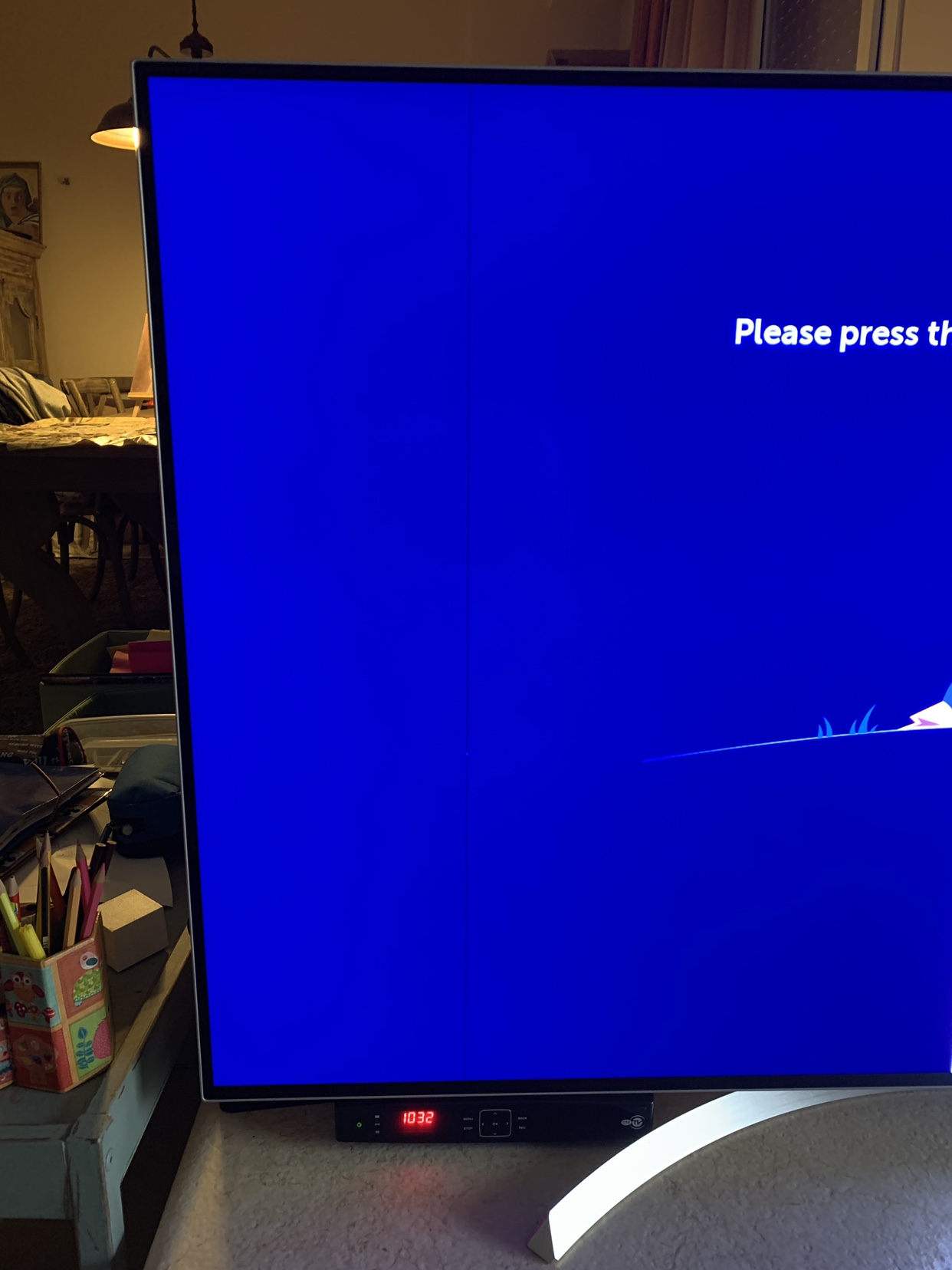

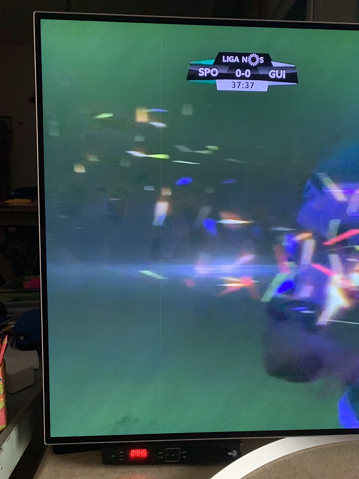

Τον τελευταίο μήνα έχει εμφανιστεί στο πάνελ μια κάθετη γραμμή (πότε φαίνεται λευκή, πότε φαίνεται μαύρη) η οποία το διατρέχει από πάνω μέχρι κάτω (βλ. Φωτό). Έχω κάνει δυο φορές την διαδικασία ανανέωσης των pixels (η οποία διαρκεί περίπου 55 λεπτά) και στο τέλος αυτής η γραμμή εξαφανίζεται! ωστόσο μετά από κάποιες μέρες εμφανίζεται και πάλι στο ίδιο σημείο! Τώρα βέβαια που την παρατηρώ καλύτερα, βλέπω ότι σε ένα σημείο της έχει ένα μπλε (;) pixel το οποίο φαίνεται σαν καμμένο (;)!
Όταν πήρα αρχικά τηλ στην εξυπηρέτηση πελατών, μου είπαν ότι αφού έχεις ήδη κάνει τη διαδικασία ανανέωσης των pixels, κάνε και μια επαναφορά στις εργοστασιακές ρυθμίσεις και βγάλ´την από την πρίζα για 15’ και αν συνεχιστεί θα την πάρουμε για σέρβις!
Με λίγα λόγια το πρόβλημα επιμένει και ό,τι και αν έχω προσπαθήσει, δεν το έχει λύσει!
Μίλησα ξανά με το σέρβις της LG και περιμένω από Δευτέρα να την παραλάβουν...
Έχετε αντιμετωπίσει ποτέ κάτι παρόμοιο;;

Πας για αλλαγή πάνελ λογικά..

Σήμερα εννοείται πως η γραμμή έχει εξαφανιστεί...αλλά είμαι σίγουρος ότι θα επανέλθει κάποια στιγμή... λέτε να την τσεκάρουν στο σέρβις και να μην μπορούν να το δουν το πρόβλημα;; (Δεδομένου ότι έρχεται και φεύγει;;;)
Αν εμφανιστεί πάλι μέχρι να έρθουν να την πάρουν από το σέρβις μη ξανακάνεις χειροκίνητα pixel ref. Μπορείς να ζητήσεις και το email του Μανωλόπουλου και να τους στείλεις τις φώτο που ανέβασες πιο πάνω.

Ναι! Εννοείται ότι δεν έχω ξανακάνει pixel refresh! Και δεν θα ξανακάνω! Μήπως κάνει όμως κάτι παρόμοιο η τηλεόραση από μόνη της στο stand by?
Ps: Sorry αλλά έχω λίγο καιρό να παρακολουθήσω το thread! Ποιος είναι ο Μανωλόπουλος;
