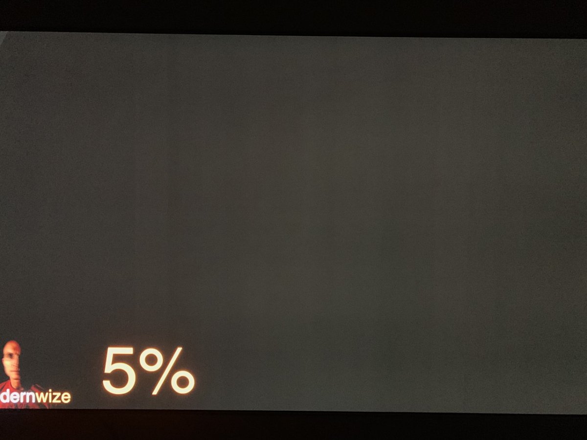

Ρε παιδια μην μας δουλευετε. Απο την πρωτη μερα που την πηρα ειχε αυτες τις γραμμες και δεν εχει βελτιωθει τιποτα. Και στα 3ωρα 4ωρα την εκλεινα για να κανει cc και την προσεχα συνεχως. Δεν αλλαξε τιποτα απο τον φλεβαρη που την εχω. Το cc ειναι για το burn in και το γνωριζω καλα. Δεν ειναι για το vertical banding που εχουν ολες οι lg oled. Απλα καποιοι εχουν με ελαχιστες γραμμες που δεν τους ενοχλει καν. Εμενα δεν βελτιωθηκαν ποτε. Τι να κανουμε τωρα. Δεν μπορω να δω ταινιες σκοτεινες. Τραγικο. Εβλεπα τωρα το get out στο cosmote tv και γελασε το συμπαν απο τα σκοτεινα κινουμενα πλανα. Τραγικο και απαραδεκτο...
Ετσι ειναι η oled μου. Η φωτο ειναι με iphone xs max

Απάντηση: Re: LG B7V : Reviews - Εντυπώσεις - Σχόλια
Απο πλευρας μου ουτε προθεση, ουτε διαθεση εχω να σε δουλεψω.
Η οποια αναφορα περι στρωσιματος απο μερους μου, εγινε για το πανελ που σου εβαλαν τωρα και οχι το αρχικο που διεγνωσαν το προβλημα.
Επισης ειπωθηκε απο τον JL_? πως ενδεχεται να αλλαξαν το Panel αλλα εαν ειχε προβλημα ο αλγοριθμος CC να μην τον εφτιαξαν.
Αλλο το vertical banding και αλλο το θεμα που εγινε νυξη οτι μπορει να εχεις.
Καθε ΝΕΑ τηλεοραση (και νεο πανελ) με μηδεν ωρες, εντελως αστρωτο, παρουσιαζει μεγαλη ανομοιομορφια και vigneting.
Για αυτο χρειαζεται να λειτουργησει 1-2 φορες το compensation cycle ωστε να ρυθμισει την φωτεινοτητα των Pixel.
Τοτε εξαφανιζεται αυτο το εντονα βινιεταρισμενο πανελ και στρωνει σε ενα μεγαλο βαθμο. Στη συνεχεια βελτιστοποιειται λιγο ακομα με τον καιρο. Απλα η αναφορα των πρωτων ωρων γινεται γιατι το πανελ με 0 ωρες εχει πολυ εντονο βινιεταρισμα.
Σε αυτο το θεμα αναφερθηκα εγω προσωπικα, μιας και ανεφερες οτι και το νεο πανελ εκανε τα ιδια. Ηθελα να ξεκαθαρισεις και αυτη την περιπτωση, ωστε να ειμαστε σιγουροι οτι δεν ειχες το συγκεκριμενο θεμα των αρχικων ωρων στο νεο πανελ.
Τωρα, ειτε εχεις οντως προβλημα και η τηλεοραση εχει θεμα (που δεν εφτιαξαν) ειτε αναφερεσαι στο τυπικο vertical banding που εχουν ολες οι Oled στα πολυ χαμηλα Ire, τοτε μαλλον δεν θα μεινεις ευχαριστημενος ουτε αυτη τη φορα απο αυτη την τηλεοραση.
Να σου πω οτι banding στο γκρι 35% ΔΕΝ ειναι το φυσιολογικο Banding που συζηταμε για τις Oled στα πολυ χαμηλα Ire.
Ας περιμενουμε να δουμε τι θα αποφανθει και το σερβις.

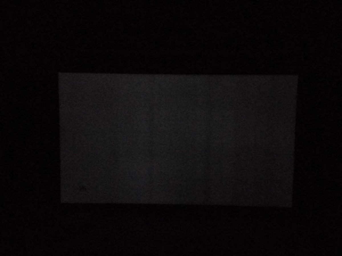

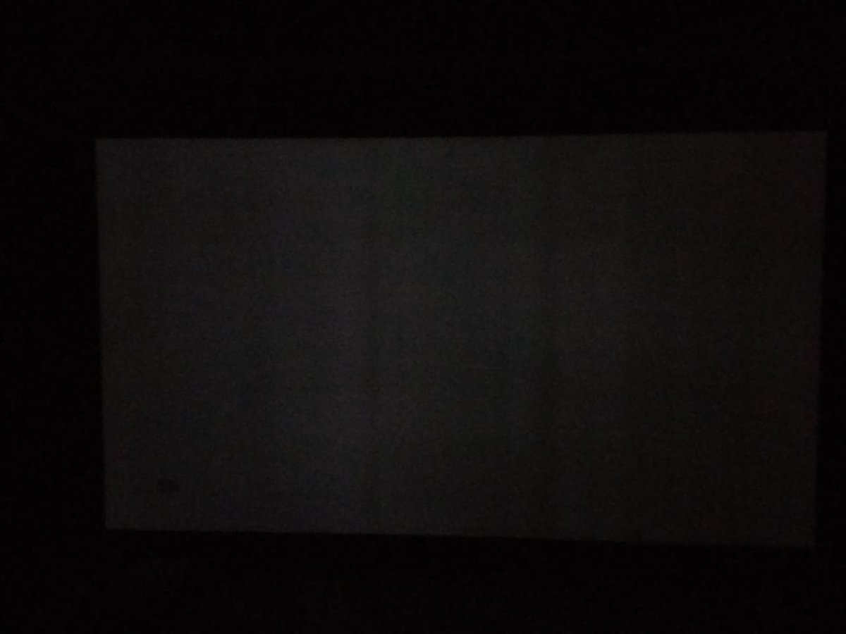

Αυτό που βλέπω δεν είναι άσχημο. Είναι από τα καλύτερα που είδα. Η δικη μου πάντως είναι χειρότερη.

@polakis έτσι όπως την βλέπω μοιάζει με την δικα μου που όπως σου είπα δεν την άλλαξαν.
