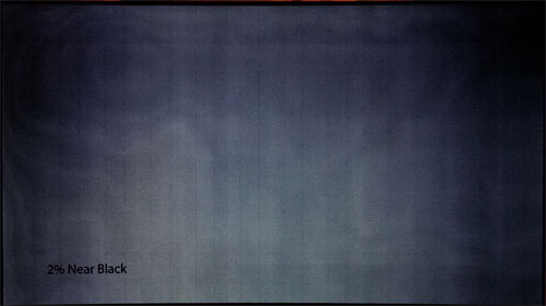

Αυτό το vertical banding για το οποίο μιλάτε, σε τι νομίζετε/γνωρίζετε ότι οφείλεται;
Είναι εγγενές θέμα των οργανικών φωτοδιόδων, οι οποίες μπορεί μεν να έχουν γραμμική και απόλυτα προβλέψιμη συμπεριφορά όταν οδηγούνται με ικανά ρεύματα, αλλά είναι λιγουλάκι απρόβλεπτες όταν οι τάσεις γίνονται πολύ χαμηλές...
Γι' αυτό σε κάθε cc, μεταξύ των άλλων, επαναρρυθμίζεται και η τάση οδήγησης χαμηλά, ενώ και μετά τα τακτικά recalibration των τρανζίστορ οδήγησης, καθώς γερνάει το πάνελ, η ομοιομορφία στα χαμηλά βελτιώνεται...
Ευχαριστώ. τώρα κατάλαβα. Μιλάμε λοιπόν για χαμηλές τάσεις και άρα χαμηλή στάθμη φωτισμού και δεν έχουμε ομοιόμορφο επίπεδο παραγόμενου φωτός. Γιατί όμως αυτό να κάνει κάθετες ζώνες και όχι να είναι διάσπαρτο σε διάφορα τυχαία σημεία του panel; 'Έχει να κάνει με ζώνες τροφοδοσίας;
Αλήθεια παρατηρείται το ίδιο έντονο σε όλα τα χρώματα (sub-pixels) του RGB ή αλλοιώνει και την απόχρωση ελαφρά;
Αρα λετε οτι με το περασμα των μηνων το vertical banding θα βελτιωνεται σε ολες τις oled lg; Και αν ναι μεχρι ποιου σημειου;
Σίγουρα βελτιώνεται, κανείς δε ξέρει πόσο.
Κι εγώ είχα κάμποσο κι έχει βελτιωθεί αρκετά μετά από καιρό, σε σημείο που δεν το παρατηρώ πια.
Μέχρι και την τρίτη γενιά πάνελ, ψιλοδιάσπαρτο ήταν:
Μετά, οι "λεκέδες" μας αποχαιρέτησαν (αν και έστρωναν και στις παλιές μετά από 1-2 recalibration των τρανζίστορ οδήγησης) και έμειναν οι αχνές κάθετες γραμμές μόνο (οι οποίες επίσης δεν είναι σταθερές, αλλά αλλάζουν θέση μετά από κάθε cc).
