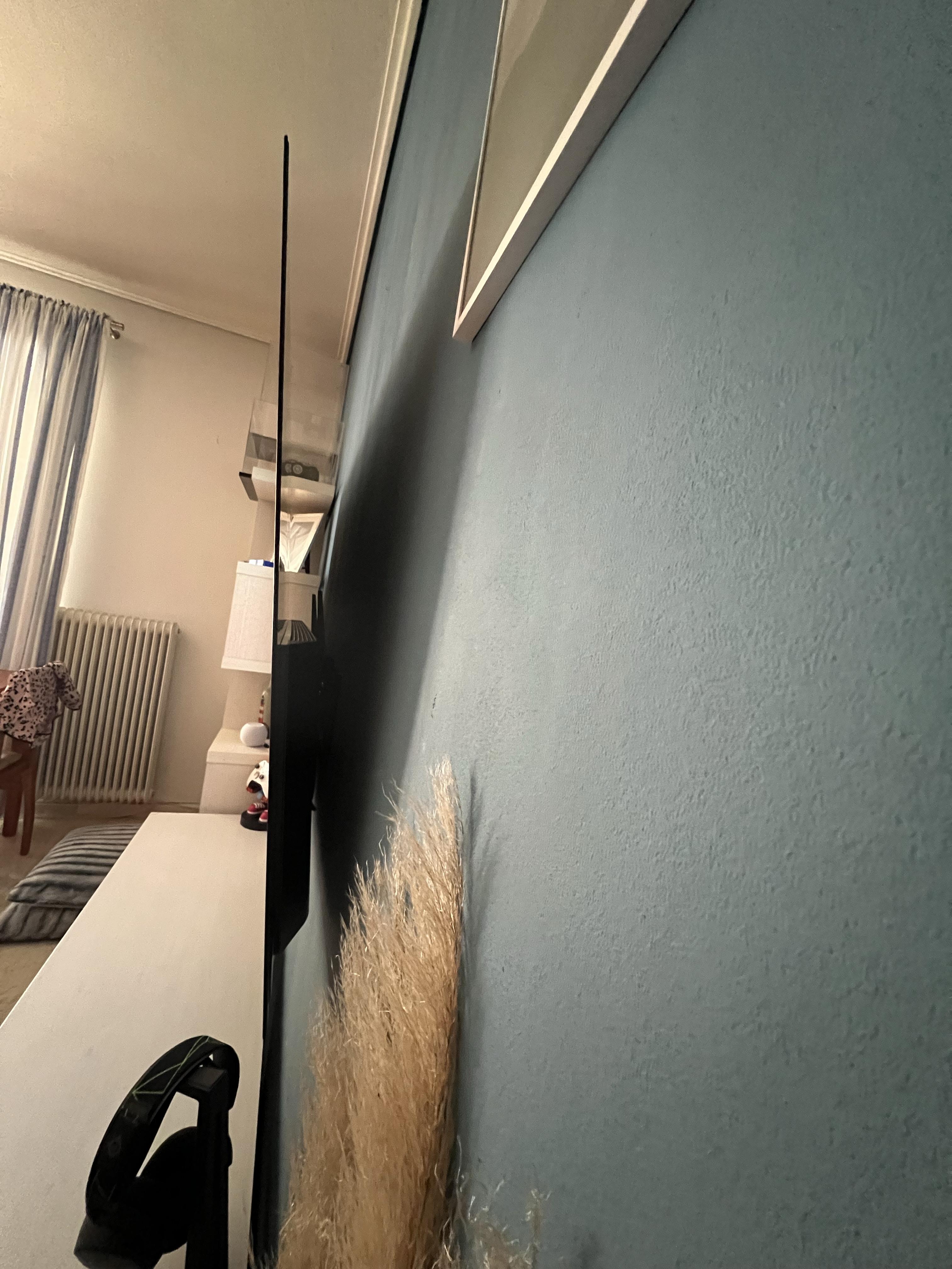

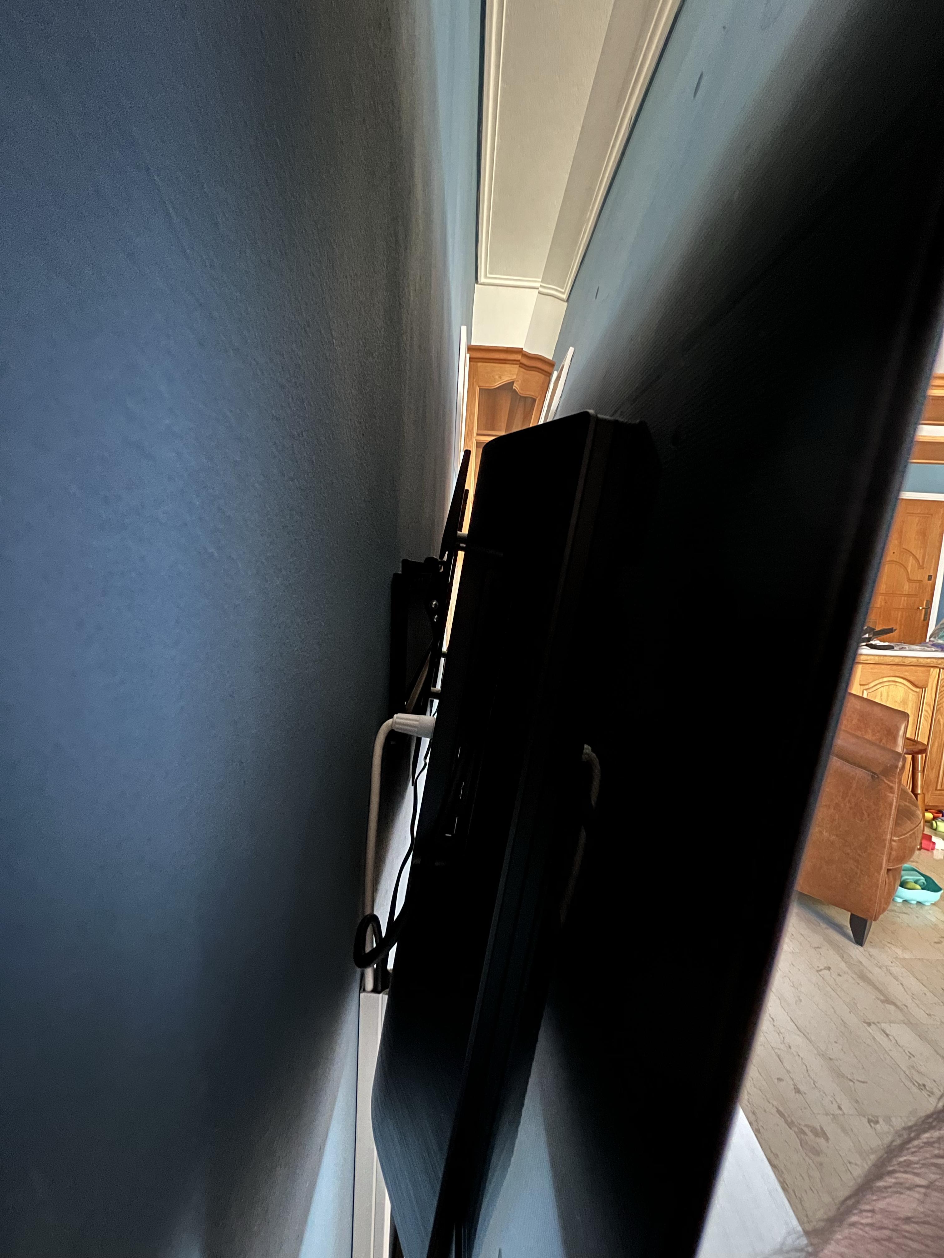

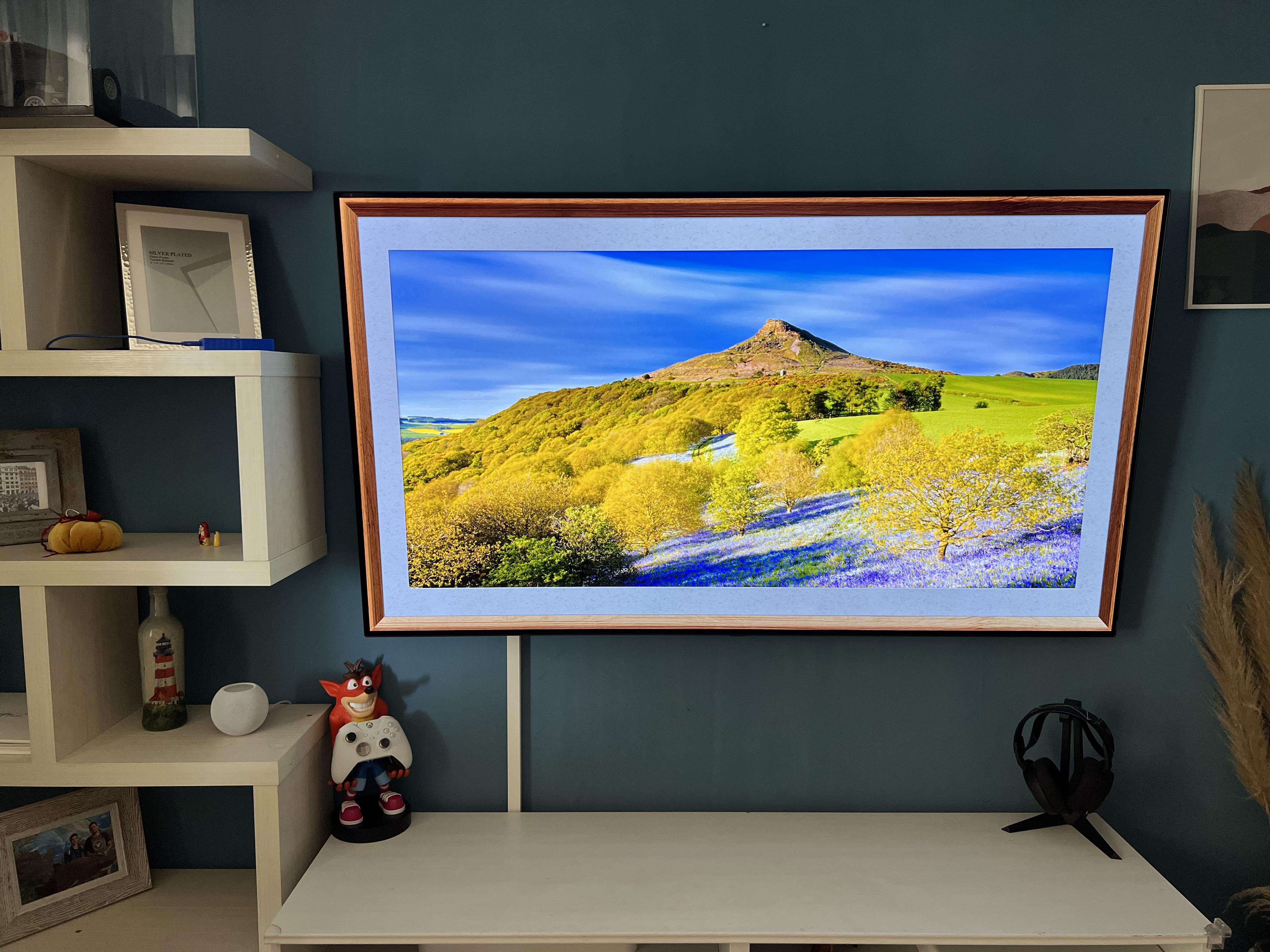

Καλημέρα στην παρέα. Χθες αργά το βράδυ μπήκε η 65αρα στον τοίχο.
Η εικόνα της είναι ΣΟΚ!!
Ερώτηση, στις ρυθμίσεις έχει αν θυμάμαι καλά 4-5 κατηγορίες ΑΙ. Να αλλάζει αυτόματα δηλαδή τις ρυθμίσεις ανάλογα την εικόνα και τον ήχο. Τις έχω ενεργοποιήσει όλες. Είναι σωστό ή λάθος;
Το μεγαλύτερο μου όμως θέμα είναι ότι πλέον δεν έχω πρόσβαση στις θύρες επειδή είναι κολλητά με τον τοίχο. Και μπαινωβγάζω όλη την ώρα έναν σκληρό δίσκο που έχω τις 4K ταινίες προς θέαση. Υπάρχει καλώδιο προέκτασης USB που να καλύπτει το bandwidth των 4K ταινιών;

καλοριζικη-καλοθεατη και χωρις προβληματα.!!
πρωτου κανουμε εγκατασταση,κοιταμε πως θα εχουμε προσβαση στις συνδεσεις της συσκευης.
θα επρεπε να παρεις μια βαση,που να σου δινει εναν αερα για να κανεις τις συνδεσεις σου ανετα.
αφου την εκανες την μ@λ@κια ομως τωρα,πρεπει να βρεις λυση.
υποθετω πως με ενα καλο επωνυμο Usb καλωδιο προεκτασης,δεν θα εχεις προβλημα.
παμε παρακατω.
φτιαξε ενα mode απο τα expert οπως σου αρεσει,κανε off την αυτοματη αλλαγη εικονας,κανε on το auto filmaker mode.
αυτο θα σου ειναι χρησιμο στις streaming υπηρεσιες που καταλαβαινει η τηλεοραση και μπαινει αυτοματα.
παρε μια βαση απο εδω,χωρις να πειραξεις μενου χρωματων και λευκου(διαφερουν πανελ με πανελ οποτε ανουσιο) και στην πορεια θα καταληξεις σε αυτο που σου αρεσει.
εχε κατα νου οτι δεν κανουμε την τηλεοραση λαμπατερ,δεν ξεχναμε να εχουμε ενεργοποιημενες τις λειτουργιες προστασιας της οθονης και την επιλογη ενεργειας,την παμε απο auto σε Off.
οτι αλλο προκυψει,εδω ειμαστε.

Δεν κάναμε μαλακία στην εγκατάσταση, ήρθε πιστοποιημένος τεχνικός της LG (που έχει και το σέρβις εδώ στην επαρχία). Βάλαμε βάση η οποία έχει και 5 πόντους στρογγυλές βασούλες για να βγει προς τα έξω για να μην έχουμε θέμα με τις συνδέσεις. Δώσαμε και την κλίση της. Το θέμα είναι ότι λόγω μεγέθους έχει έρθει σχεδόν κολλητά με το σύνθετο και δε σου δίνει χέρι για να κάνεις τις συνδεσμολογίες. Φαντάσου Ethernet και antenna κουμπώσαν (τσίμα τσίμα βέβαια). Και να αλλάξω όλο το σαλόνι για τη τηλεόραση δεν παίζει. Τουλάχιστον όχι αν δε θέλω να πάω να μείνω σε ξενοδοχείο.

εγω παντως θα προτιμουσα ενα καλο περιθωριο/κενο για να μπορω να κινουμαι ανετα.
αφου το βολεψες ομως,οκ.
προχωρας με τις ρυθμισεις και μας λες.

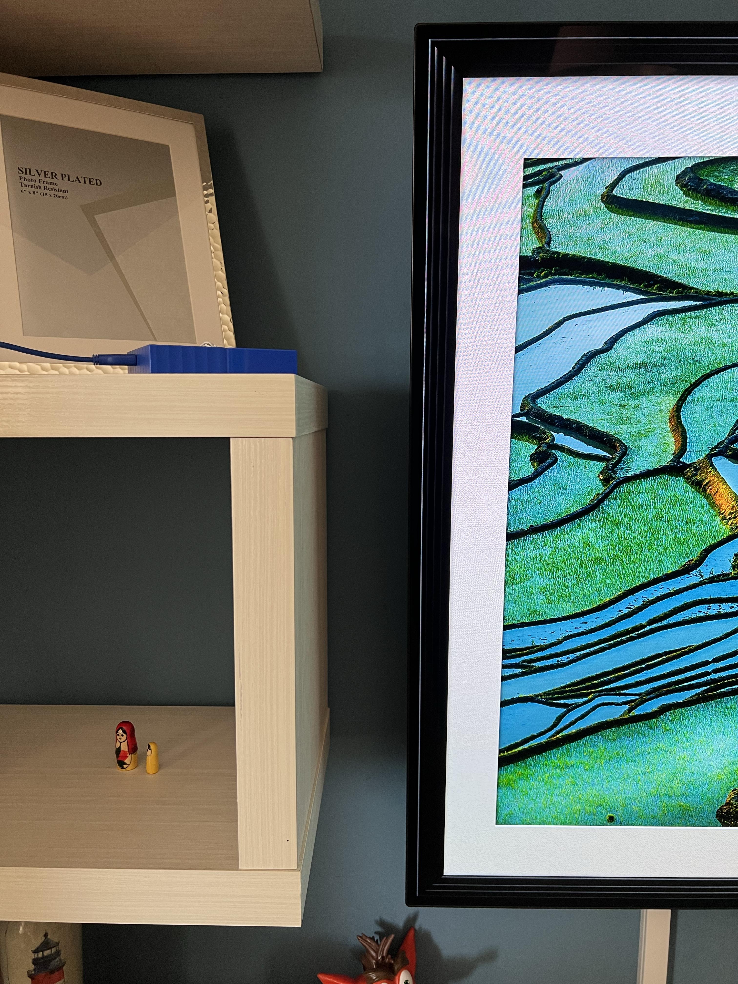

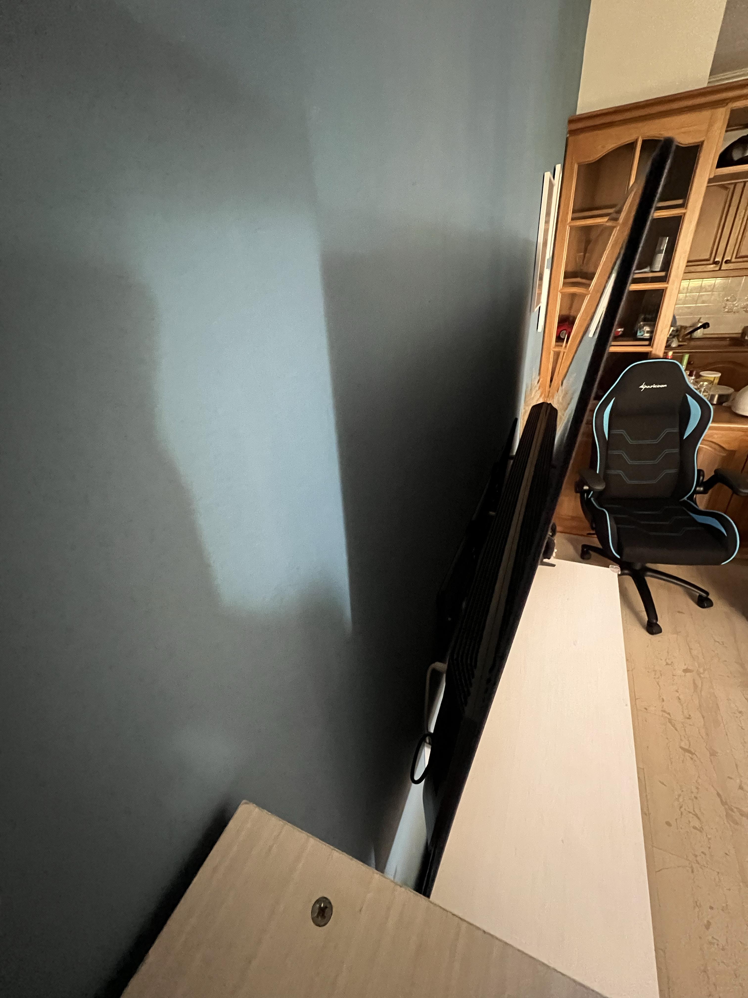

Και μερικές φώτος από το setup που λέγαμε στα προηγούμενα posts.
