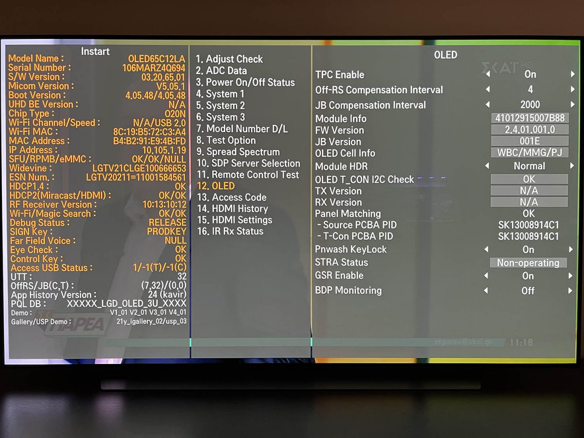

Έριξα μια ματιά στην δικιά μου 65C12LA για να δω τι panel φοράει:
Παραγωγή Ιούνιος 21, εργοστάσιο το καινούργιο στην Paju, και πάνελ "δυστυχώς" WPC, που σημαίνει ότι δεν είναι το Evo panel (WBE). Το panel είναι πεντακάθαρο πάντως, χωρίς κανένα ψεγάδι, πολύ ευχαριστημένος γενικά. Το μενού είναι όντως λίγο αργό, ιδίως σε σχέση με την C9 μου, και επίσης είναι πιο σκοτεινή σε σχέση με την C9 πάντα. Έχει αλλάξει και ο τρόπος που χειρίζεται τα σκοτεινά η LG νομίζω με την C1. Βλέπωντας το τελευταίο επεισόδιο του Invasion στο apple tv, παρατήρησα δυστυχώς για πρώτη φορά και το auto dimming που κάνει η tv όταν παρακολουθείς περιεχόμενο το οποίο είναι σκοτεινό. Το κακό είναι ότι το κάνει και η C9, άρα η LG εδώ και καιρό δεν έχει διορθώσει αυτό το bug στον αλγόριθμο του abl.

μόνο αν απενεργοποιήσεις το TPC και το GSR θα σταματήσει αυτό το dimming στις σκοτεινές σκηνές.. εγώ το έκανα και βρήκα την υγειά μου γιατί διαφορετικά οι σκοτεινές σκηνές δεν βλέπονται πραγματικά..

Καλησπέρα, πως τις βρίσκεις αυτές τις πληροφορίες ? Είναι από κάποιο πρόγραμμα ?

Θα πρέπει να μπεις στο service menu για αυτές τις πληροφορίες. Εγώ χρησιμοποίησα ένα remote control από την logitech το οποίο σου δίνει την δυνατότητα να μπεις στο service menu. Υπάρχουν και ειδικά service remotes για αυτή ακριβώς την δουλειά.
Μπορείς να δοκιμάσεις και αυτό το app αν έχεις android κινητό με Ir https://play.google.com/store/apps/details?id=by.makarov.smarttvlgrc&hl=en&gl=US
