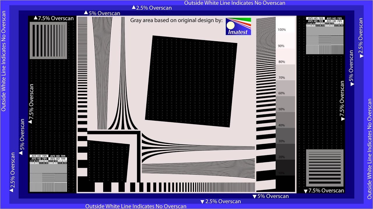

Τέλος σε αυτή τη πατέρνα:
Πειράζεις το Sharpness.
Θέλεις να μην δημιουργούνται halos (φωτεινά λευκά) γύρω από τα άκρα των μαύρων γραμμών, σχημάτων, κλπ.
Να είναι "ευκρινής" η διαφορά μεταξύ των σχημάτων και γραμμών αλλά να μην έχουν φωτοστέφανο.
