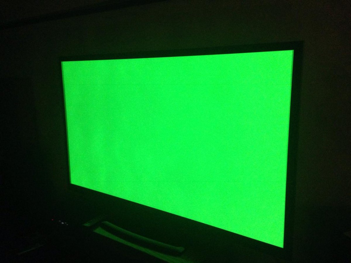

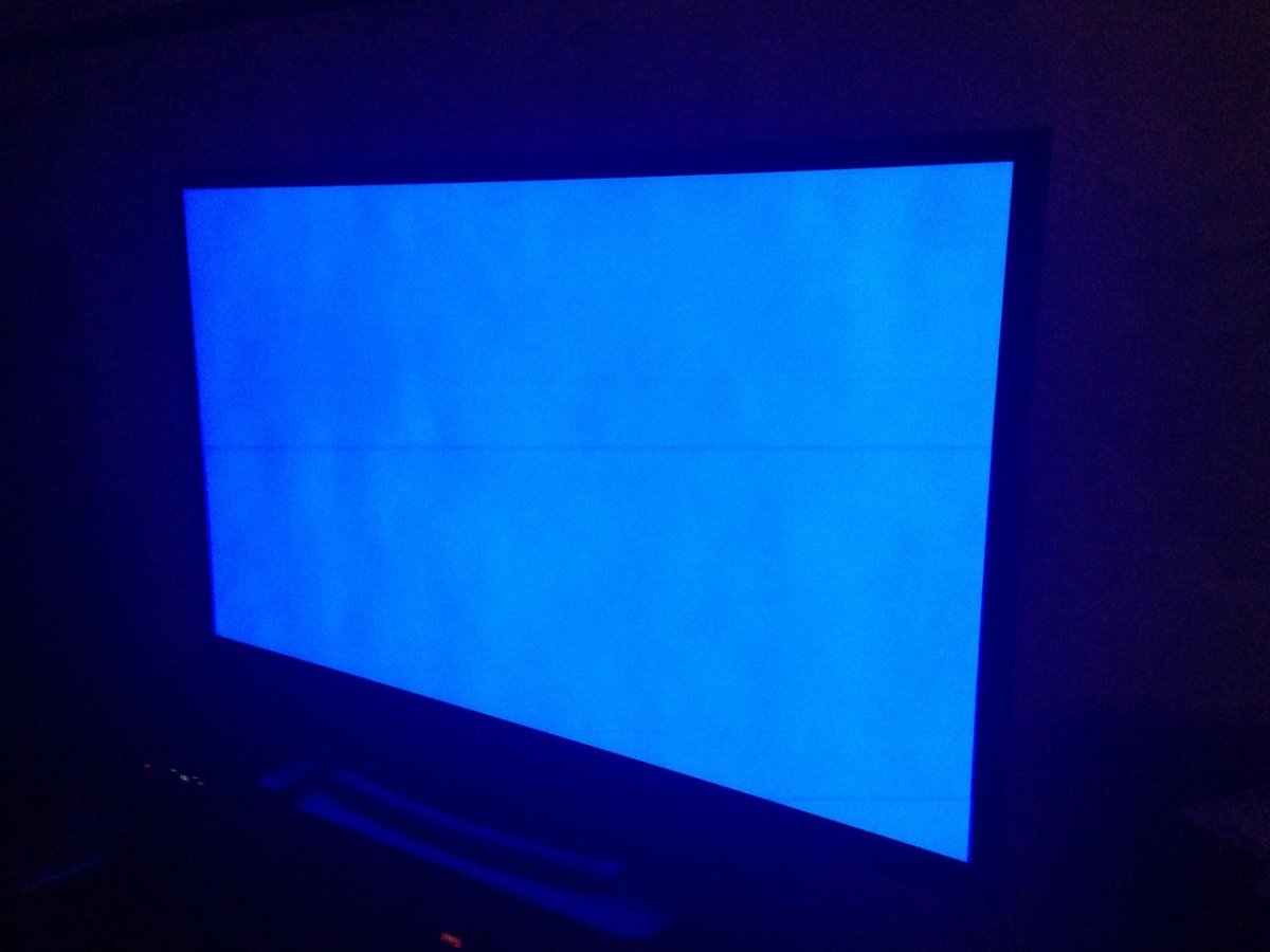

Απόψε κατέβασα το break-in. Το έγραψα σε dvd και βάζοντάς το να παίζει είδα έντονο πλέον ειδικά σε πράσινο χρώμα το dirty screen effect. Στο λευκό και το κόκκινο είναι πολύ λιγότερο ορατό αλλά σε αποχρώσεις του πράσινου είναι έντονο. Δείνει την εντύπωση ότι σε αρκετές περιοχές της εικόνας η φωτεινότητα έχει άλλη ένταση. Βέβαια σε κανονική θέαση σπανίως είναι αντιληπτό.
Η εικόνα δείχνει περίπου όπως εδώ (ίσως όχι τόσο πολύ):
http://www.avsforum.com/forum/167-p...0-other-2014-model-plasma-3.html#post24688133

Σε κανονική θέαση είναι σχεδόν αδιόρατο. Μόνο εγώ που γνωρίζω τις πιο έντονες περιοχές της εικόνας το βλέπω και όχι πάντοτε.
Απλά μου έκανε εντύπωση πόσο εμφανές είναι με το break-in DVD.

Ναι, μάλλον λέμε το ίδιο. Είναι οι θολούρες - σκιές στις φωτο, σαν να είναι λερωμένη η οθόνη (όχι οι 2 γραμμές, αυτές είναι από τη φωτογραφική που τραβήχτηκαν).
Το έχεις δοκιμάσει ότι φεύγουν με ρύθμιση;

Επειδή μου κακοφάνηκε το φαινόμενο αν και όντως έντονο μόνο σε μονοχρωματικές εικόνες, το έψαξα λιγάκι να καταλάβω γιατί συμβαίνει.
Η καλύτερη και πιο λογική εξήγηση που διάβασα σε παλαιότερο θέμα στο avforums, είναι ότι πρόκειται για κατασκευαστικό θέμα ανομοιόμορφου φινιρίσματος του φίλτρου στο μπροστινό γυαλί και όχι για διαφορετικής φωτεινότητας pixels. Αν οφειλόταν σε pixels (όπως απάντησε ο υπεύθυνος της Pioneer για τις plasma στο #1 post) , αυτά θα ήταν διάσπαρτα και δεν θα φαινόταν τίποτε.
https://www.avforums.com/threads/is-dirty-screen-effect-a-characteristic-of-all-plasma-tvs.868192/

Δεν έχει φίλτρα η PB5600 :P
Αλλά ναι, κι εγώ πιστεύω είναι θέμα φινιρίσματος και όχι panel.

Οι Plasma που παρουσίαζουν DSE, ανήκουν κυρίως σε τρεις κατηγορίες:
α) Μοντέλα που αντικατέστησαν το παλαιού τύπου παχύ προστατευτικό του πάνελ, με νέου τύπου φιλμ, όπου και το DSE προκαλείται κατά τον χειρισμό της μεγάλης λεπτής επιφάνειας.
β) Μοντέλα, όπου η σκούρυνση του προστατευτικού του πάνελ και η πιθανή τοποθέτηση αντιανακλαστικών επιστρώσεων, δεν γίνονται με τεχνικές ψεκασμού εξ αποστάσεως/εξάχνωσης, αλλά με εκτύπωση ή επικόλληση μεμβράνης.
γ) Μοντέλα, που μέρος της διαδικασίας ageing του πάνελ, έχει μεταφερθεί στον καταναλωτή (σε αυτή την περίπτωση, θα υπάρξει μεταβολή του φαινομένου καθώς σταθεροποιούνται τα ηλεκτρονικά, έως και εξαφάνισή του).
Δεν γνωρίζω σε ποιά κατηγορία ανήκει η συγκεκριμένη LG...
Σίγουρα όχι στην πρώτη, καθώς έχει τη τζαμαρία μπροστά από το πάνελ. Αντιανακλαστικές επιστρώσεις δεν έχει, πρέπει να πληρώσεις παραπάνω για να πάρεις το μοντέλο με την TruBlack τεχνολογία. Οπότε αν δε μιλάμε για aging, μιλάμε πιθανότατα για ανομοιόμορφη (ή βρώμικη από μέσα!) τζαμαρία.
ΥΓ. Τώρα που το λες, τις προάλλες που την εξέταζα διεξοδικά με ένα sun gun είδα σημεία από εξατμισμένες σταγόνες νερού και θυμήθηκα τη διαδικασία εγκατάστασης φιμέ μεμβρανών στο αυτοκίνητο. What are the odds?
Re: LG PB5600 / PLASMA : Reviews - Εντυπώσεις - Σχόλια
Τουλάχιστον καταλάβαμε σε τι οφείλεται αυτή η ανομοιομορφία.
Πάντως πρέπει να το ξέρεις σε ποιά σημεία υπάρχει στην οθόνη ή να το ψάξεις να το βρείς κατά την κανονική θέαση ταινιών. Σε αυτές όμως η τηλεόραση είναι απολαυστική.
