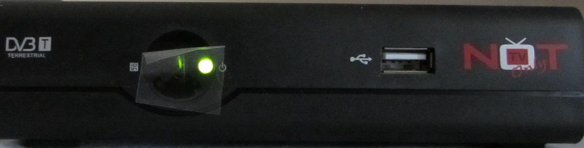

Καλησπέρα, μετά από πολύ καιρό, και από εμένα! Καταρχάς αποφάσισα να συνδέσω τον αποκωδικοποιητή με το home cinema.
Επειδή είμαι άσχετος με αυτά, ανέβασα μια φωτογραφία με τις εξόδους και εισόδους από πίσω από τον ενισχυτή, υπάρχει η δυνατότητα να τον συνδέσω με κάτι τέτοιο ή έστω με κάποιον άλλο τρόπο;;Ανέβασα μια φωτογραφία και από τον αποκωδικοποιητή,νομίζω ο v2 είναι!
Επίσης έχω ακόμα το δωράκι από 13/7 πέρυσι :P . Υπάρχει κάποιο καλύτερο firmware να περάσω?
Τέλος επειδή είδα στα τελευταία post κάνετε κάποια προσπάθεια θα ήθελα να μάθω άμα υπάρχει κάποιος τρόπος που θα μπορούσα να βοηθήσω. Ευχαριστώ προκαταβολικά!!

Αν έχει μόνο αυτές τις εισόδους ο ενισχυτής, το μόνο που μπορείς να συνδέσεις είναι η SCART του δέκτη με το audio in χρησιμοποιώντας κάτι τέτοιο. Μπορείς να στείλεις και την εικόνα με S-Video αλλα δεν αξίζει τον κόπο αν έχεις τώρα σύνδεση HDMI, θα χάσεις το HD.
Το καλώδιο που βρήκες δεν κάνει για την περίπτωση σου (να πω την αλήθεια, δεν μπορώ να σκεφτώ που θα μπορούσε να είναι χρήσιμο)

Περίμενε το νέο firmware. Και καλύτερο (ελπίζω) θα είναι, αλλά και θα χρειαστούν έλεγχοι από όσο το δυνατόν περίσσότερους ώστε να δούμε αν χάλασαν τίποτα άλλο.
Μάλιστα.. Ντάξει παλιός είναι απλά είχα την ελπίδα μπας και μπορούσα κάπως να τα συνδέσω. Οπότε τα αφήνω όπως είναι
Ωραία οπότε περιμένω για το καινούριο firmware! Σας ευχαριστώ και τους δυο για την βοήθεια!! Να είστε καλά
