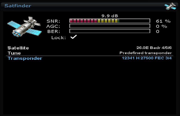

Για αθήνα για τις συχνότητες του Al jazeera( 12380.00 και 12341.00) επαρκεί το 1 μέτρο?
Η μία από τις δύο συχνότητες των Al Jazeera Sport στον Badr6. Την άλλη θα την βάλω αύριο γιατί την ξέχασα.
Η λήψη γίνεται στην Αθήνα με κινητό Gibertini OP100L, Inverto Ultra, Xtrend ET4000 και 40 μέτρα καλώδιο μέχρι το δέκτη.
