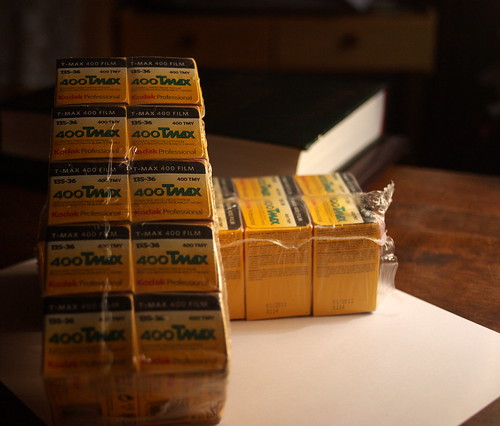

Λοιπόν σήμερα το πρωί ήρθε η πρώτη ύλη. 20 ρολάκια Tmax 400 με ημερομηνία λήξεως 1/2011. Φρεσκαδούρα δλδ... Τα πήρα σε καλή τιμή απο πωλητή που ήθελε να ασχοληθεί με έγχρωμη και του είχαν μείνει (έτσι είπε δλδ...) 45Ε σύνολο με την αποστολή. Περίπου 2Ε το ρολλάκι ενώ εδώ το έχω δεί να πωλείτε και 8Ε.
ΚΑι τώρα είναι η ώρα για την αγορά των απαραιτήτων για την εμφάνιση. Διαβασα τους οδηγους, πάνω κάτω ξέρω τι πρέπει να πάρω, και μιάς και είμαι ακόμα Αθήνα θα κατέβω κέντρο μια μέρα και θα τα πάρω.
Η ερώτησή μου όμως είναι στο τί ακριβώς χημικά να πάρω. Τί τύπο δλδ. Ακούω για διάφορα, με διαφορετικό αποτέλεσμα το καθένα. Οπότε να πώ εγώ τί θέλω και οι γνώστες μου λένε πιό να πάρω.
Θέλω να έχει έντονο κόντραστ. Τα μαύρα να είναι πολύ μαύρα και όχι σαν να πλύθηκαν στους 80 βαθμούς. Και να μπορώ να τα χρησιμοποιήσω για να πουσάρω το φίλμ. Έχω σκοπό να πειραματιστώ πολύ με αυτά (γιαυτό πήρα και τόσα...) και μπορεί να τραβήξω κανένα και σε 6400 άμα μου ρθεί έμπνευση. Να μην χρειάζεται να πάρω άλλα χημικά. Αν και αν κατάλαβα έχει σχέση με τους χρόνους περισσότερο και όχι με τα χημικά τα ίδια.
