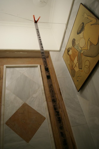

αφού το έβγαλα απο το wetting agent, το κρέμασα στο μπάνιο με δυο μανταλάκια και άλλα δύο απο κάτω να τεντώνουν.

Λοιπόν το φιλμάκι στεγνώνει τώρα στο μικρό WC
