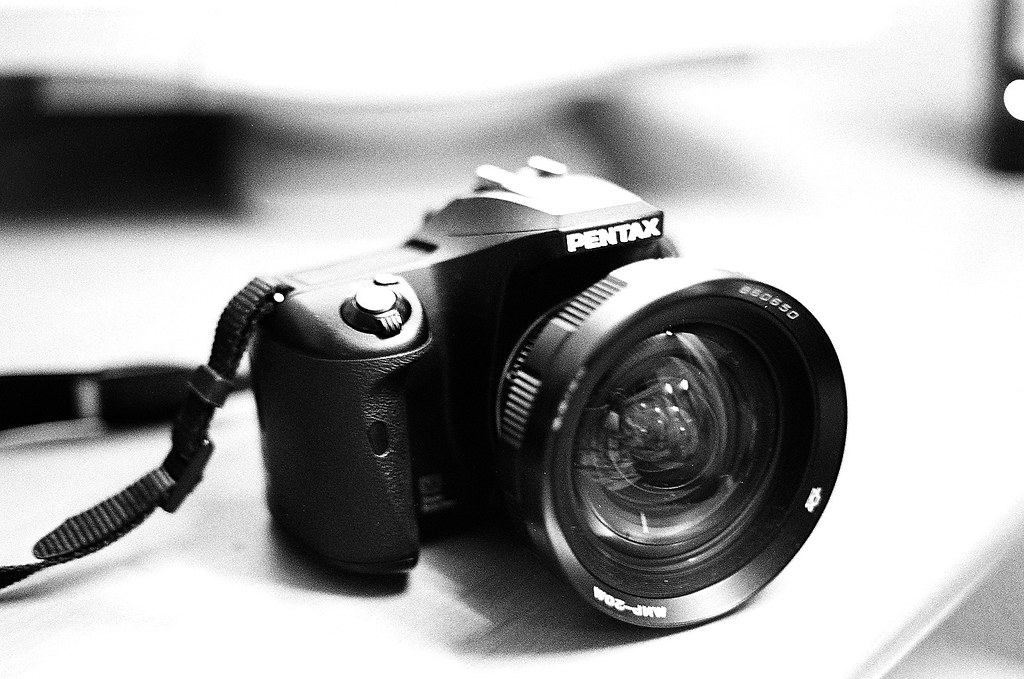

Και μία απο πουσάρισμα στα 800. Το εμφάνισα λίγο παραπάνω απο το προτεινόμενο (για 400 και 800 δίνει ίδιο χρόνο) οπότε είναι σαν να το τράβηξα φαντάζομαι 1/3 του στόπ παραπάνω απο 800 περίπου. 900-950 ίσως.
Εδώ η Pentax με φορεμένο τον MIR 20M που είναι τεράστιος...

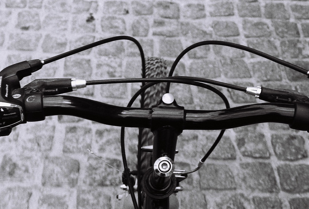

Εδώ είχα υπερεκθέσει σκόπιμα 1 στόπ. Καλή βγήκε.
Και μία απο τις υποεκθεμένες... Απο τις λίγο γιατί έχω και 5-6 κατάμαυρες...
αυτή βγήκε κανονικά, ίσως λίγο μαλακή αλλα τις πάει...
