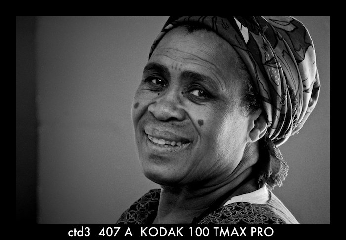

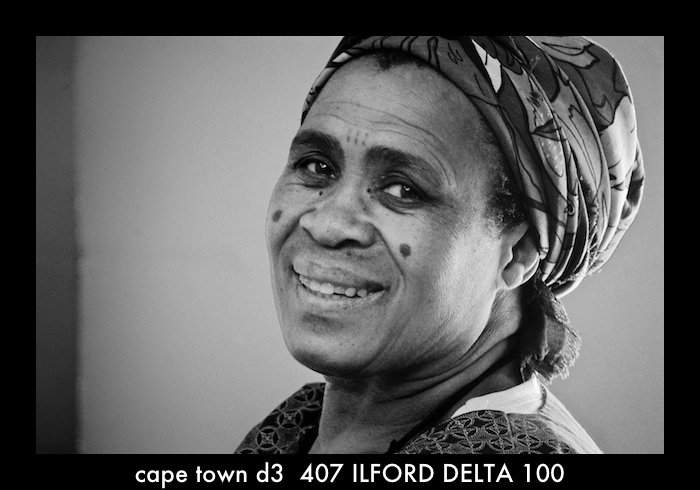

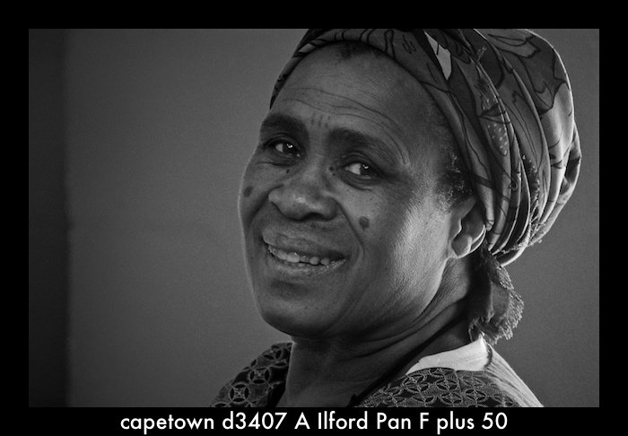

Το ζητησατε....σας το φεραμε...
Ειναι απο το πολυ καλο οπως γραφεται παντου (Thom Hogan etc) Silver FX προγραμμα της nik software. Η προσομοιοωση που πετυχαν στα πιο γνωστα φιλμ , λενε οι γνωριζοντες, οτι ειναι εντυπωσιακα καλη. Ισως εδω τα παιδια που ασχολουνται να πρεπει να μας πουν την γνωμη τους.
Να πω οτι αυτες ειναι στις αυτοματες ρυθμισεις. Τις αφησα γιατι θεωρω οτι θα ειναι πιο κοντα στην πραγματικοτητα. Υπαρχουν παρα πολλες ειδικοτερες ρυθμισεις που μπορουν να γινουν αλλα επειδη δεν εχω εικονα των φιλμ στο μυαλο μου δεν τις πειραξα. Η αληθεια παντως ειναι οτι μερικες με καποιες μικρορυθμισεις, κατα την αποψη μου κανουν πιο stand out αλλα ειπα αστο.

και επειδη νοιωθω οτι το ilford pan F plus 50 ισως αδικειται και επειδη με λιγο πειραγμα ερχεται πολυ καλυτερα, δεν θα το κανω εδω αυτο, αλλα τιμης ενεκεν στις pinhole καμερες θα το γυρισω σε μια εκδοχη pinhole.
attachment.php
Τα σχολια σας αν θελετε, παρακαλω...:gossip:
υγ) εχουμε φιλμακια για ολα τα γουστα:flipout:

Από τις φωτογραφίες που ανέβασες Νικο (nilo) περισσότερο μου αρέσει η πρώτη. Μια ακόμη προσομοίωση με HP5 FP4 παρακαλώ;
