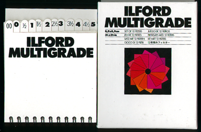

Κάνουν και παρακάνουν αρκεί να βρείς σετ με φίλτρα μεταβλητού κοντάστ & με τις κατάλληλες διαστάσεις για τον μεγεθυντήρα.
Πχ:
Ναι. Μάλιστα ο 1ος είναι και καλή μάρκα, απ'όσο ξέρω.
Πχ:
Απαραίτητα για την αφαίρεση ή προσθήκη κοντράστ (ακριβώς αυτά χρησιμοποιούσα και γω)
Δεν νομίζω, είναι αρκετά σκληρό πλαστικό
Δεν έχω δει πάντως να βγαίνουν σε διάφορα μεγέθη, οφείλουν να ταιριάζουν.
