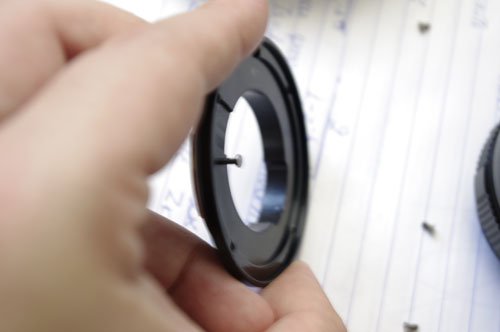

Μετά απο πολυυυυυ καιρό τελικά έφτασε επιτέλους το δαχτυλίδι προσαρμογής M42 φακών στην Κ-μοντουρα της k-x Μου. Απο την αρχή διάβασα σχόλια στο ίντερνετ για περιπτώσεις πανικού κατά το ξεμοντάρισμα του δαχτυλιδιού αλλά έλεγα μέσα μου. σιγά μωρέ μηχανικός είσαι...
Φυσικά κατά το δευτερο ξεμοντάρισμα του δαχτυλιδιού βρέθηκα να έχει σφηνώσει η σαχλαμάρα και να ειναι σχεδόν αδύνατο να κουνηθεί. Μετά απο μισή ώρα παιδέματος και αρκετά ρινίσματα σιδήρου να κόβουν βόλτες κοντα στον αισθητήρα κατάφερα να το βγάλω και ορκίστηκα να μην ξαναμπει με τον ίδιο τρόπο. Κατέληξα λοιπόν όπως και πολλοι άλλοι να προσαρμόσω το δαχτυλίδι πάνω στο φακό και πλέον το μοντάρισμα-ξεμοντάρισμα ειναι παιχνιδάκι.

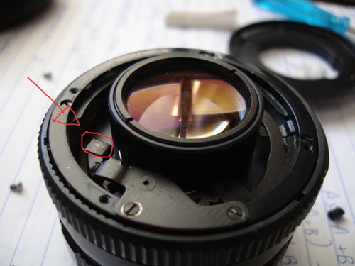

Δεύτερη απορία: ο φακός έχει προφανώς δαχτυλίδι χειροκίνητης επιλογής διαφράγματος απο φ/16 μέχρι φ/2. Κατασκευαστικά όμως, για να κλείσει η οπή πρέπει να πατιέται ένα σιδεράκι/πύρος/έλασμα στη βάση του φακού. Είμαι αρκετά σίγουρος ότι όταν κουμπώνει ο φακός, αυτό δεν πατιέται, άρα ο φακός βρίσκεται μόνιμα σε φ/2 με αποτέλεσμα σε εξωτερικό χώρο να καίγονται οι φωτογραφίες με ισο 100 και 1/6000 ταχύτητα. (υπερβάλω λίγο αλλά καταλαβαίνετε τι θέλω να πω)
