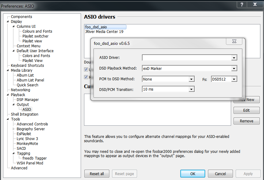

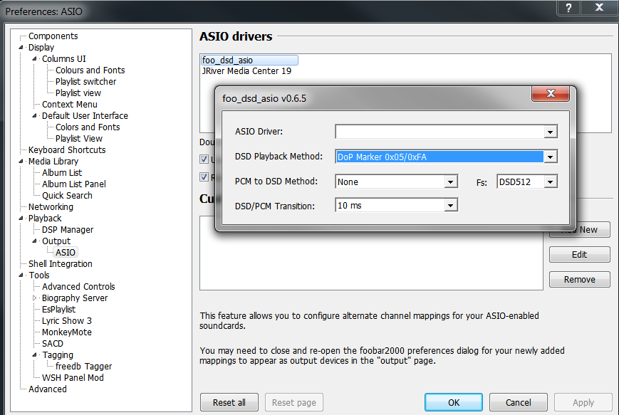

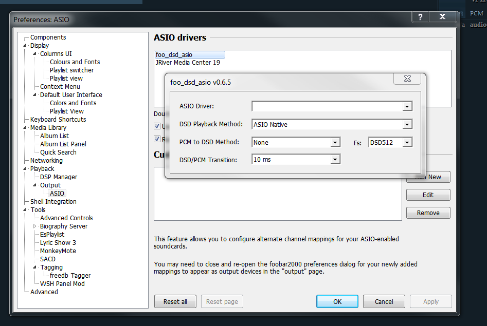

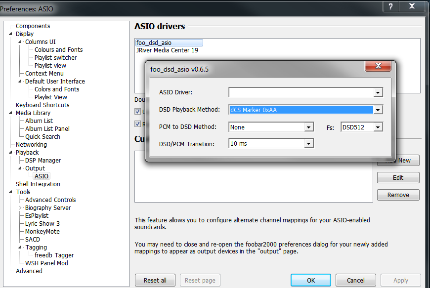

Οι παρακάτω επιλογές,που χρησιμεύουν;

Τα DoP markers άλλαξαν λίγο από την πρώτη πρώτη έκδοση v0.1 μέχρι την v1.1 (εκεί δεν είμαστε σήμερα στην 1.1?) του DoP,
Μια σταθερά / marker είναι και κατά τα άλλα
Στην απίθανη περίπτωση εάν κάποιος early adopter έχει μείνει σε παλιότερο firmware ( γιατί οι περισσότεροι που ασχολήθηκαν κατά τη διάρκεια της ανάπτυξης του DoP με πιλοτικά και alpha/beta εκδώσεις έχουν updates) μπορεί να χρησιμοποιήσει το παλιότερο μαρκάρισμα.
Όσο για την εξαίρεση που αναφέρει ο jriver για bitstreaming, δεν έχω συναντήσει κανένα dac στην αγορά, θα ήταν πριν το standard, και άρα ιδιαίτερες proprietary λύσεις (που θα ξέμειναν και πισω από τις εξελίξεις). αλλα τελικά μηπως εννοεί το DoP ? ή κανα παλιό proprietary που δε κυκλοφορεί στην αγορά? δε ρωτας το vendor ?
Όσο νέο δηλαδή κι αν ακούγετε το DoP έχει και αυτό την ιστορία του , διαφορετικές εκδώσεις και Markers, αλλά μικρές διαφορές καθώς ο βασικός αλγόριθμος δεν διαφοροποιείται.
Αυτοί λένε,πως οι ASIO 2.2 οδηγoί,έχουν την δυνατότητα DSD native bitstreaming support χωρίς μετατροπή (χωρίς DoP δηλαδή αρκεί να το υποστηρίζει και το dac.).
(Πρέπει να ρυθμιστεί το player από τις επιλογές σε τέτοια περίπτωση μιας και το default είναι Dop.)
