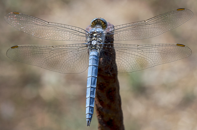

Μια μικρή λιβελούλα. Προσπάθησα να προσέξω τον φωτισμό... Έχω την εντύπωση ότι το φλας της μηχανής δεν δίνει σταθερά την ίδια δύναμη γιατί άλλαζε η φωτεινότητα από φωτογραφία σε φωτογραφία. Ισχύει κάτι τέτοιο?
δεν νομιζω να ειναι το φλας, το εχω παρατηρισει και εγω, νομιζω ειναι το κλειστρο....αλλα ας το εξακριβωσει καπιος με πιο πολλες τεχνικες γνωσεις....

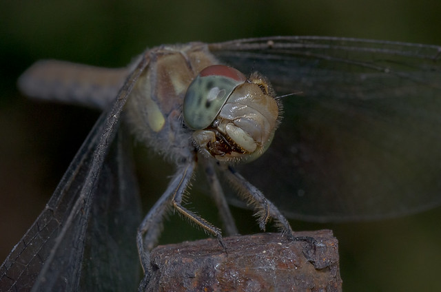

http://www.flickr.com/photos/pap-x/9693080638/
Dragonfly Macro by pap-x, on Flickr
Ωραια φωτο Χρήστο !!.
Για την αλλαγή φωτεινότητας .. απο φλας δεν ξέρω αλλά δεν νομίζω, ουτε το κλείστρο πρέπει να είναι (παίζει να έχει μια απόκλιση το πολύ 1/6 στοπ που είναι αδιόρατη).
Εκεί που πάει το μυαλό μου είναι το "belows factor" που μικραίνει το διάφραγμα εργασίας (αρα μειώνει το φώς) οσο μεγαλώνει η μεγένθυση (magnification Μ). Ο συντελεστής αυτός είναι Μ+1
Π.χ. μια λήψη με Μ =1:1 δινει BF 1+1=2 αρα αν εγινε με ονομαστικό f/8,0 στην πραγματικότητα είναι f/16
μια λήψη με Μ =1:2 δινει BF 0.5+1=1.5 αρα αν εγινε με ονομαστικό f/8,0 στην πραγματικότητα είναι f/12 σχεδον 1 στοπ διαφορά σε φως απο το πρωτο σκελος του παραδείγματος. Με δεδομένο οτι το ματι πιανει ευκολα αποκλίσεις αο 1/3 στοπ και πάνω, σε πολύ κοντινές λήψεις macro μια μικρή διαφορά στην αποσταση εστίασης δινει αντιληπτή διαφορά στην φωτεινότητα.
Δες αν μπορείς στα exif τις αποστάσεις εστίασης.
Ευχαριστώ πολύ για την εμπεριστατωμένη απάντηση! Το exif δεν μπορώ να το δω γιατί τραβάω με αναποδογυρισμένους φακούς. Πάντως παρατηρώ ότι όσο αλλάζει η απόσταση εστίασης αλλάζει και ο φωτισμός, θα μπορούσα να πω ότι υπάρχει μια αναλογική σχέση σε αυτό. Έχεις δίκιο
Hλια πολυ καλη και σωστη η επεξηγηση για το bellows factor.
Eχω μια μικρη αμφιβολια ομως αν τελικα ειναι αυτο που επηρεαζει την αλλαγη φωτεινοτητας αναμεσα στις φωτο και αυτο γιατι τα βηματα ειναι παρα πολυ μικρα ωστε να υπαρχουν τοσο μεγαλες αλλαγες που να ειναι ορατες με το ματι.Μηπως ηταν τραβηγμενη σε εξωτερικο χωρο και ειχε πανω απο τη λιβελουλα φυλλα η κλαδια τα οποια και με ελαφρο αερα κινουνται και αυτο μπορει να μεταβαλει την φωτεινοτητα του αντικειμενου.
Χρηστο νομιζω οτι χρειαζεσαι ενα rail ανεξαρτητα με αυτο που σου παρουσιαστηκε τωρα. Θα σε βοηθησει πολυ και θα σου δωσει ποιο σταθερα αποτελεσματα.
Χάρη την τράβηξα στο σπίτι οπότε δεν επηρεάστηκε από το περιβάλλον. Έχεις δίκιο για το rail πρέπει να προμηθευτώ ένα οπωσδήποτε. Σκέφτομαι να πάρω και φώτα (led μάλλον) για να μην βασίζομαι στο φλας.
Μόλις παρήγγειλα! Ευχαριστώ!
Σε φυσικό φως δεν έχω καταφέρει να κάνω stacking. Μια φορά προσπάθησα με μια Robber αλλά έφυγε, μιά άλλη είχα πάει πολύ πρωί και δεν είχε αρκετό φως, γενικά μέχρι να τα στήσω όλα (τρίποδο, φακό κτλ) και να έρθω αρκετά κοντά μου έχει ξεφύγει.
Θα σε διευκολυνει πολυ και θα εχεις μεγαλυτερη ακριβεια στα βηματα.
Τωρα που κρυωνει ο καιρος σιγα σιγα ξαναδοκιμασε κανενα δροσερο πρωινο να βγει εξω και να τραβηξεις με φυσικο φως.
Τα εντομα δεν ειναι τοσο δραστηρια με χαμηλες θερμοκρασιες.
Οσο για το φως που δεν ειναι αρκετο δεν νομιζω οτι ειναι προβλημα ( το προβλημα ειναι ο αερας) χαμηλη ταχυτητα και λιγο ISO αν χρειαστει και εισαι οκ.
