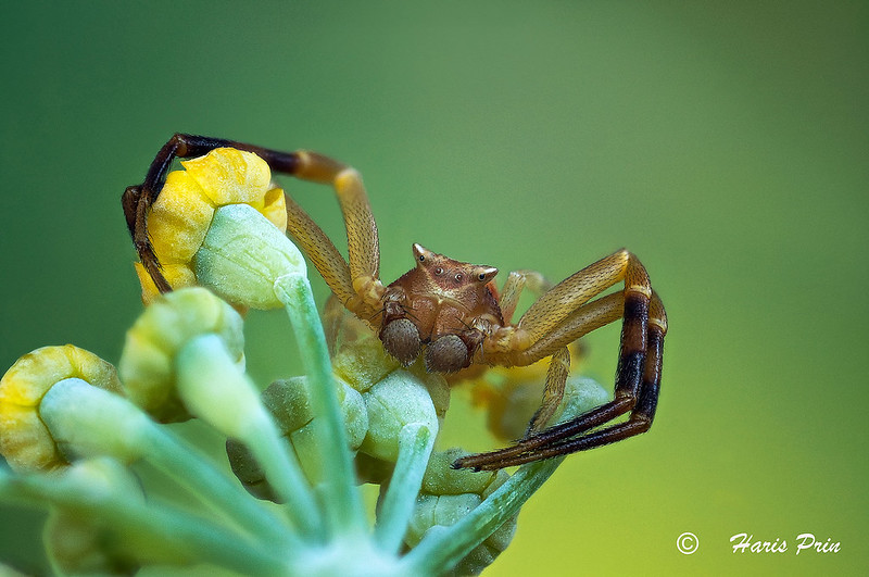

Thomisus Onustus
Η συγκεκριμένη τραβήχτηκε το καλοκαίρι λιγο πριν νυχτώσει ( ο ηλιος είχε δύση).
Το φως είναι από αριστερα και το diffuser από την δεξιά πλευρα ώστε να διαχέει το φως και να τονιστεί σωστά η αράχνη και το λουλούδι που είναι πάνω.
Για καλύτερη θέαση εδώ:
http://www.flickr.com/photos/harisprin/12482757144/in/photostream/
Μια χαρά φαίνεται Γιώργο. Το μόνο που δεν ξέρω είναι το κατά πόσο ο εύκαμπτος σωλήνας μπορεί να σηκώσει βάρος χωρις να λυγίζει αν το diffuser είναι μεγάλο ή είναι σχετικά βαρύ.
Φίλε κάνεις πολύ ωραία δουλειά στα μάκρο μπράβο σου!
Μήπως μπορείς να μας πεις κάποια παραπάνω στοιχεία για τη διαδικασία φωτισμού που ακολουθείς;;
