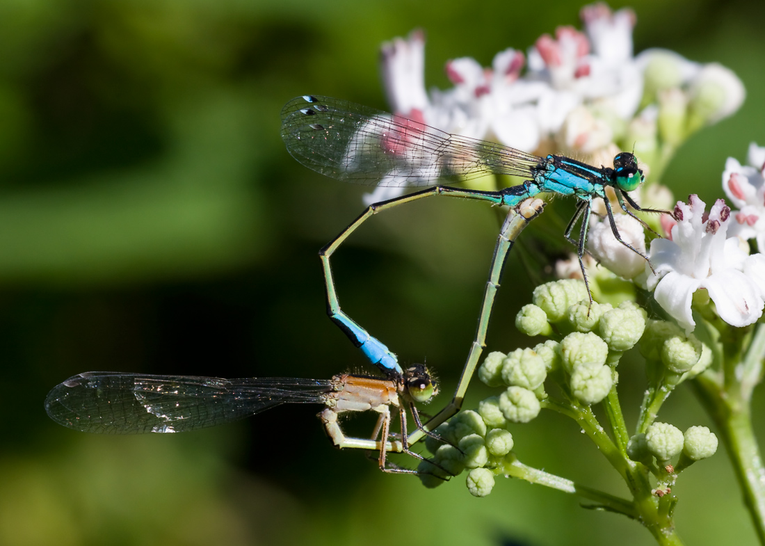

Μπα, μόνο τον Τάμρον (σε μοντούρα Νίκον, χειροκίνητη εστίαση και διάφραγμα).
Δοκίμασα και με το ΜΤ24-ΕΧ που κουβαλούσα, αλλά επειδή δεν υπάρχει ηλεκτρονική επικοινωνία σώματος-φακού, τα αποτελέσματα έβγαιναν κουκουρούκου. Τα macro φλας της Canon συνεργάζονται αμέσως μόνο με τους φακούς της, στα άλλα θέλει υπομονή και ρύθμιση σε κάθε περίπτωση, δεν είναι για field καταστάσεις. Εξάλλου είχα τον ήλιο να ξεπροβάλλει από τις φυλωσιές, κανονικό προβολέα.
Πάντως η δεύτερη ήταν απείρως πιο δύσκολη λήψη, μου έβγαλαν την πίστη τα άτιμα, τα ακουλουθούσα πόση ώρα, και μέχρι να τα φέρω προφίλ για να είναι όλη η σκηνή νετ.... Πάντως ακόμη και στο f/11, το βάθος πεδίου μόλις που επαρκεί (η μεγέθυνση σχεδόν στο 1:1).
Τέτοιοι μάκρο φακοί, μεσαίου εστιακού μήκους (90-105mm) βρίσκω πως είναι ιδανικοί για field καταστάσεις, διατηρείς μία απόσταση περίπου 20 πόντων από το θέμα που σου επιτρέπουν να πλησιάσεις σιγά-σιγά δίχως να το χάσεις, αλλά και έχουν πολύ καλό ζύγισμα και δεν προσθέτουν μεγάλο βάρος, για χρήση εντελώς στο χέρι. Η πρώτη για παράδειγμα, είναι λήψη στο 1/125 και βγήκε τουλάχιστον αποδεκτή από άποψη οξύτητας στο εστιασμένο μέρος.
Δεν εχω ασχοληθει πολυ με μακρο αλλα μου κανει εντυπωση πως με f/11 εχεις τοσο ρηχο βαθος πεδιου. Οπως εντυπωση μου κανει και το bokeh που δινει απο τα 20 εκ.
