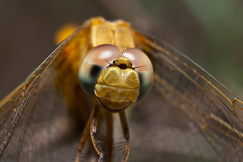

Macro

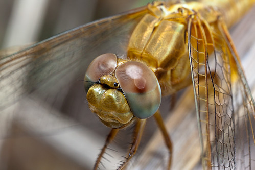

Πλησιάζοντας ακόμη περισσότερο, μια άλλη που με ανέχθηκε παραπάνω...
...και μου έσκασε και χαμόγελο:
Βρήκα πως μάλλον λόγω χρωματισμού είναι θηλυκιά. Έχω πέραση φαίνεται.
Καταπληκτικές όπως πάντα ειδικά οι 2 τελευταίες σαν να θέλει να σου μιλήσει

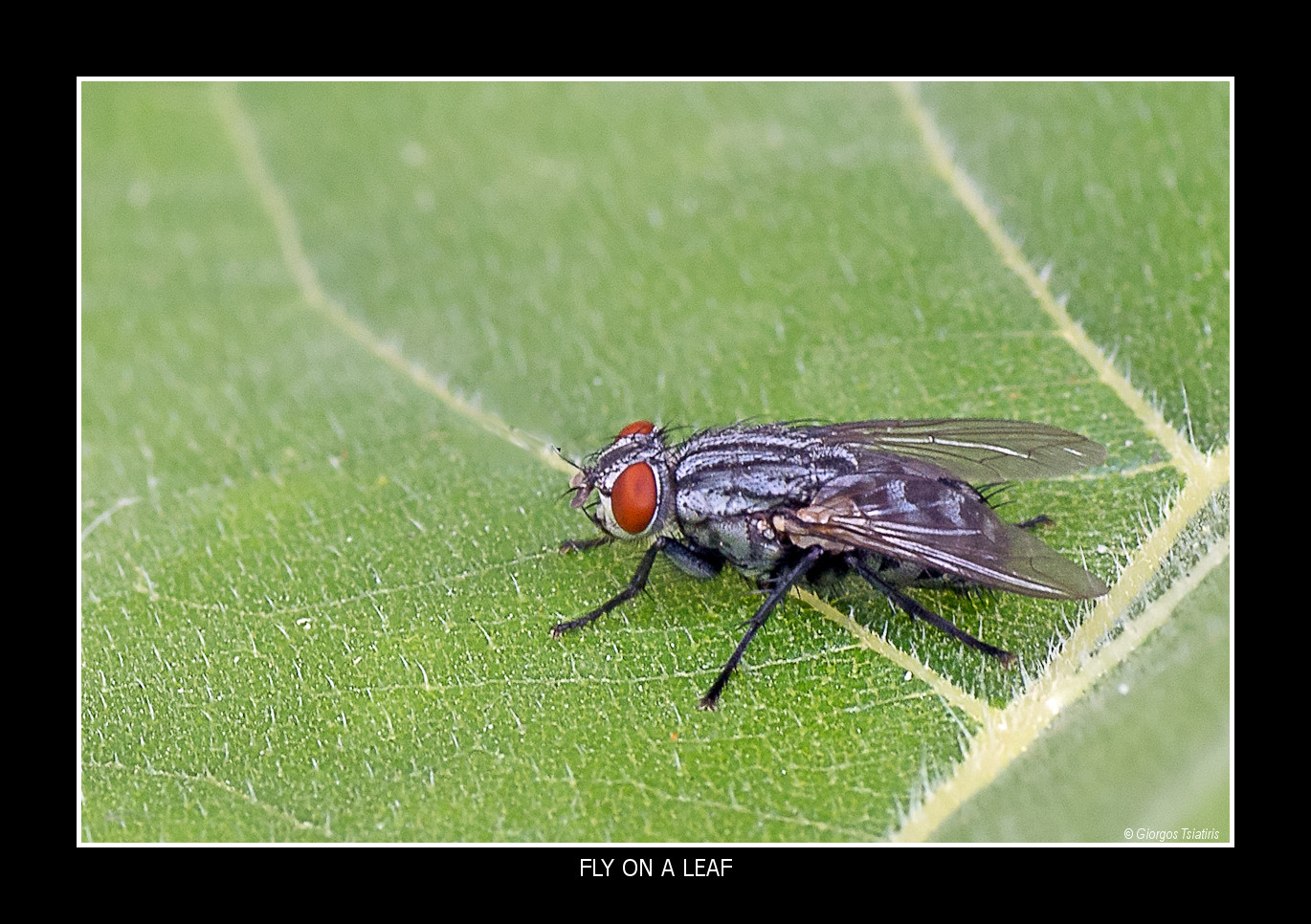

Με τον παραπάνω και το internal flash μια πολύ μικρή πεταλουδίτσα
και μια παλιότερη χωρίς φλας
