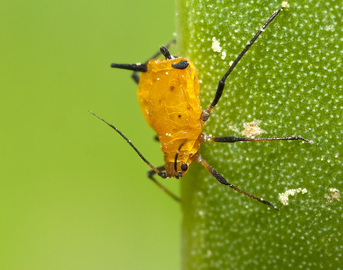

Για να λάβουμε μια ιδέα των μεγεθύνσεων, η παρακάτω (αφίδα πάνω σε φυτό "μπούζι") που είχα ανεβάσει αρκετά παλιότερα, είναι μεταξύ των μέγιστων μεγεθύνσεων που έβγαλα σε φύση, Canon MP-E 65 σε φουλ 5:1, "χεράτος" εννοείται μεν, σε θέση πρηνηδόν δε.
Oleander Aphid (Aphis nerii) by S_end, on Flickr
Πολυ ωραια και χερατη μπραβο.Και ο φακος που εχεις ειναι πολυ καλος.Η Canon σε αυτο τον τομεα ειναι μοναδικη.
