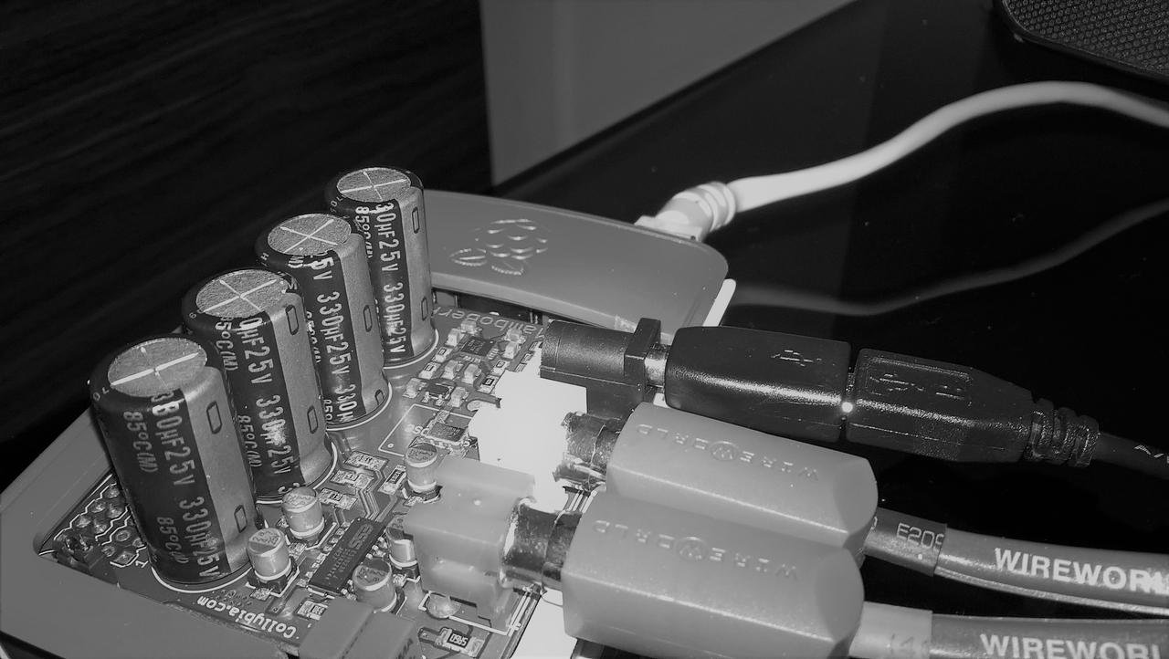

Δεν είμαι σίγουρος αν έχει γραφτεί κάτι για το συγκεκριμένο Raspberry DAC, αλλά πήρα την πρωτοβουλία να γράψω κάτι, κυρίως λόγο της απόδοσης σε σχέση με την τιμή του μιας και αρκετός κόσμος ψάχνει οικονομικές και καλές λύσεις.
Μέχρι πριν λίγο καιρό είχα στην κατοχή μου το V-DAC το οποίο είχε λάβει εξαιρετικές κριτικές και με βάση αυτά που διάβαζα και άκουγα, πίστευα ότι είναι το ταβάνι που μπορώ να φτάσω ηχητικά, κυρίως λόγο περιορισμών στον χώρο που ακούω.
Είχα αγοράσει πριν από 1 μήνα περίπου το Raspberry Pi3 B+, στο οποίο είχα φορτώσει το Volumio και χθες συνέδεσα το Mamboberry. Έπαιξα από Η/Υ και συγκεκριμένα από το Foobar προς το Volumio μέσω δικτύου με καλώδιο όμως, όχι ασύρματα.
Για τροφοδοσία, έχω ένα switching τροφοδοτικό για το Raspberry της meanwell το οποίο μπορεί να δώσει έως 7A με 83% απόσοδη αν θυμάμαι καλά (παραμένει παγωμένο ακόμα και μετά από 3-4 ώρες χρήσης). Το Mamboberry έχει δική του είσοδο τροφοδοσίας και μπορεί να δώσει ρεύμα και στο Raspberry (αυτή είναι και η σύνδεση που προτείνεται), αλλά απ' ότι διαπίστωσα, ο συνδυασμός power bank για το mamboberry και meanwell για το Raspberry είναι ποιό "ήσυχος", οπότε τον προτίμησα (αφαιρώντας το jumperάκι από το mamboerry). Αν είχα ένα εξωτερικό γραμμικό τροφοδοτικό, ενδεχομένως να μην χρειαζόταν το power bank, αλλά για την ώρα δεν έχω.
Συνέδεσα το Mamboberry απ' ευθείας πάνω στο Raspberry σαν hat και το δήλωσα στο Volumio ως Mamboberry LS (την προηγούμενη έκδοσή του δηλαδή). Στο Foobar έχω το SoX που είναι ρυθμισμένο να κάνει upsampling στα 192KHz τα πάντα και εκτός από FLAC που προέρχονται από CD (άρα 44,1KHz), έπαιξα και αρχεία HD στα 96 και 192KHz.
Σ
ε αντίθεση με διάφορα που διάβασα στο Internet, το Μamboberry, έπαιξε χωρίς ίχνος διακοπής και απροβλημάτιστα οτιδήποτε του έστειλα έως και 192KHz και μου είπαν ότι παίζει έως 384KHz, αλλά δεν το δοκίμασα. Να σημειωθεί, ότι δεν έχω (ακόμα) το Kali.
Το Mamboberry, ότι έπαιξε το έπαιξε πάααααρα πολύ καλά. Θεωρούσα ότι το V-DAC ήταν ταβάνι, αλλά έκανα λάθος. Με δεδομένο ότι τα ηχεία έχουν απόσταση γύρω στα 2,5 μέτρα και η θέση ακρόασης σχεδόν το ίδιο, δεν περιμένω να ακούσω 40 όργανα με σωστές αποστάσεις μεταξύ τους, αλλά όταν έβαλα jazz HD με 3-4 όργανα, έπεσα στα πατώματα. Αέρας, όγκος, βάθος.... και χωρίς ίχνος κούρασης.
Συγχαρητήρια στην Collybia για το εξαιρετικό προϊόν​
Κόστος: 40 Raspberry, 60 Mamboberry, 15 Τροφοδοτικό = 115,00 και ένα κουτί για να μπουν όλα μέσα.

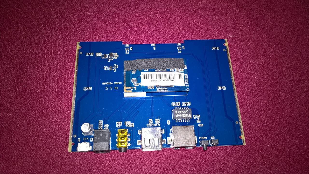

Αυτό ήταν το transport που είχα για το V-DAC. Πως σου φαίνεται? Απλό ή πολύπλοκο?
Το μόνο που θα μπορούσε να εισάγει στο σήμα το παραπάνω transport είναι jitter, το ίδιο όμως κάνει και το Raspberry. Το σύστημα που έχω δεν κοστίζει πάνω από 4.000 ΕυρώŸ‚ στο σύνολο, οπότε δεν νομίζω ότι είμαι σε θέση να καταλάβω τις διαφορές στο jitter μεταξύ του Raspberry και του προηγούμενου transport που είχα.
