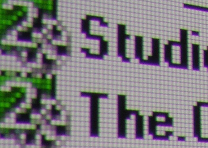

Μπα, φυσιολογικό είναι.. Δες και μια από τον 7700 μου:
(καλά, μιλάμε, τρελό macro η μηχανή μου.. ;) )
Χρειαζομαι επειγοντως μαθηματα φωτογραφιας ή νεα φωτογραφικη μηχανη.
:Banane0:
Στην μηχανη σου πρεπει να υπαρχει ενα ρυθμιστικο MACRO που εχει συμβολο κατι σαν τουλιπα. Πατησε το και εστιασε καλα. Θα βγει μια χαρα η φωτο.
