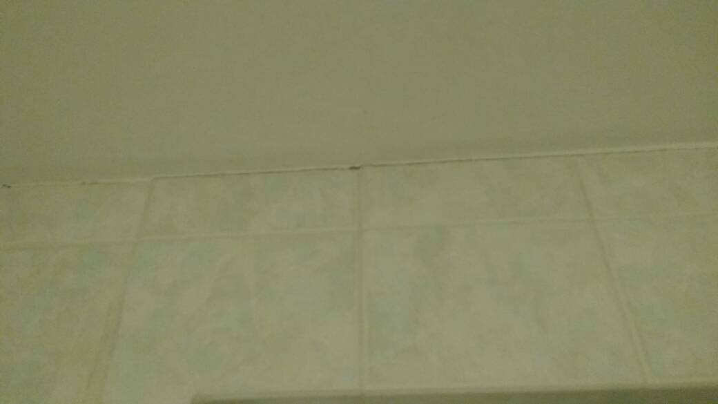

Καλησπέρα κύριοι, μία ερώτηξη για να γλυτώσω το ψάξιμο.
Θέλω κάποιο υλικο εύκολο στην εφαρμογή του για να κλείσω κάποια μικρά κενά που έχουν δημιουργηθεί εκεί που ενώνονται τα πλακάκια του wc με το ταβάνι. Για πείτε καμιά ιδέα.
Στάλθηκε από το MotoG3 μου χρησιμοποιώντας Tapatalk
Κόλλα ή αρμόστοκο πλακιδίων ...

Για κάτι που θα έμπαινε γρήγορα απλώς για να κλείσει τα κενά θέλουμε, δεν σκοπεύω να μπλεκω με βαψιματα σε αυτο το wc. Μάλλον προς τη λύση της μαστίχης με βλέπω.
