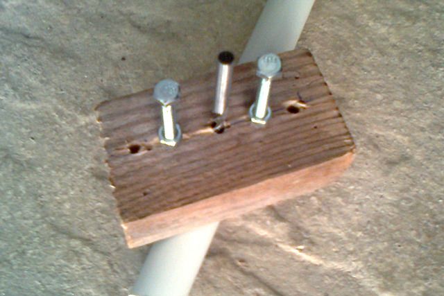

Πως μπορω να σημαδεψω/ χαραξω κατα μηκος ενα σωληνα 2" ???
Εχετε ιδεα?
Σε ένα ξυλαρακι καρφωσε δυο προκες,η μια η μακρυτερη,θα τρεχει παραλληλα και η μικροτερη θα χαραζει στο κεντρο...:ernaehrung004:
Ισως δυο μεγαλα καρφια για να μην αλλαζει η αποσταση του κεντρου.
πριν απο καιρο ρωτησα και τελικα βρηκα την λυση...ανεβασα και φωτο
και η αγαπη ανεβασε φωτο απο ειδικο εργαλειο.

Αλλα θες αναλογη ΑΠΟΛΥΤΗ ακριβεια μεταξυ των 3 τρυπων
παντως αν ειναι σωληνα πλαστικη κοιαξε την προσεκτικα. Συχνα εχουν γραμμες απο κατασκευης και μαλιστα σε αντικρυστα ζευγαρια.
