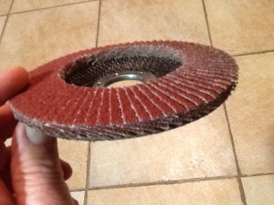

Σαν αυτόν εννοείς ;

Σαν αυτόν εννοείς ;
Μάλλον κάτι τέτοιο εννοεί Χρήστο

Εδω νομιζω οτι η Ελληνικη μεταφραση ειναι λαθος. Στο αγγλικο κειμενο γραφει abrasive bonded discs. Δηλαδη τους κλασικους δισκους κοπης και λειανσης σαν αυτους που εβαλα φωτο. Και σε ενα σημειο αναφερει οτι το grinding πρεπει να γινεται με γωνια 30+ μοιρων. Αυτοι οι τρεις της bosch δεν ειναι για τετοια δουλεια.
Και νομιζω οτι αναφερει οτι ο τροχος δουλευει με ολους τους καταλληλους δισκους (οχι μονο bosch). Δηλαδη να βαλεις οποιονδηποτε δισκο εχει την σωστη εσωτ. και εξωτ. διαμετρο και speed rating (δεν μου ερχεται το ελληνικο τωρα). Δεν καταλαβαινω γιατι να μην μπορεις να βαλεις δισκο τροχισματος αν ταιριαζουν οι διαμετροι.
