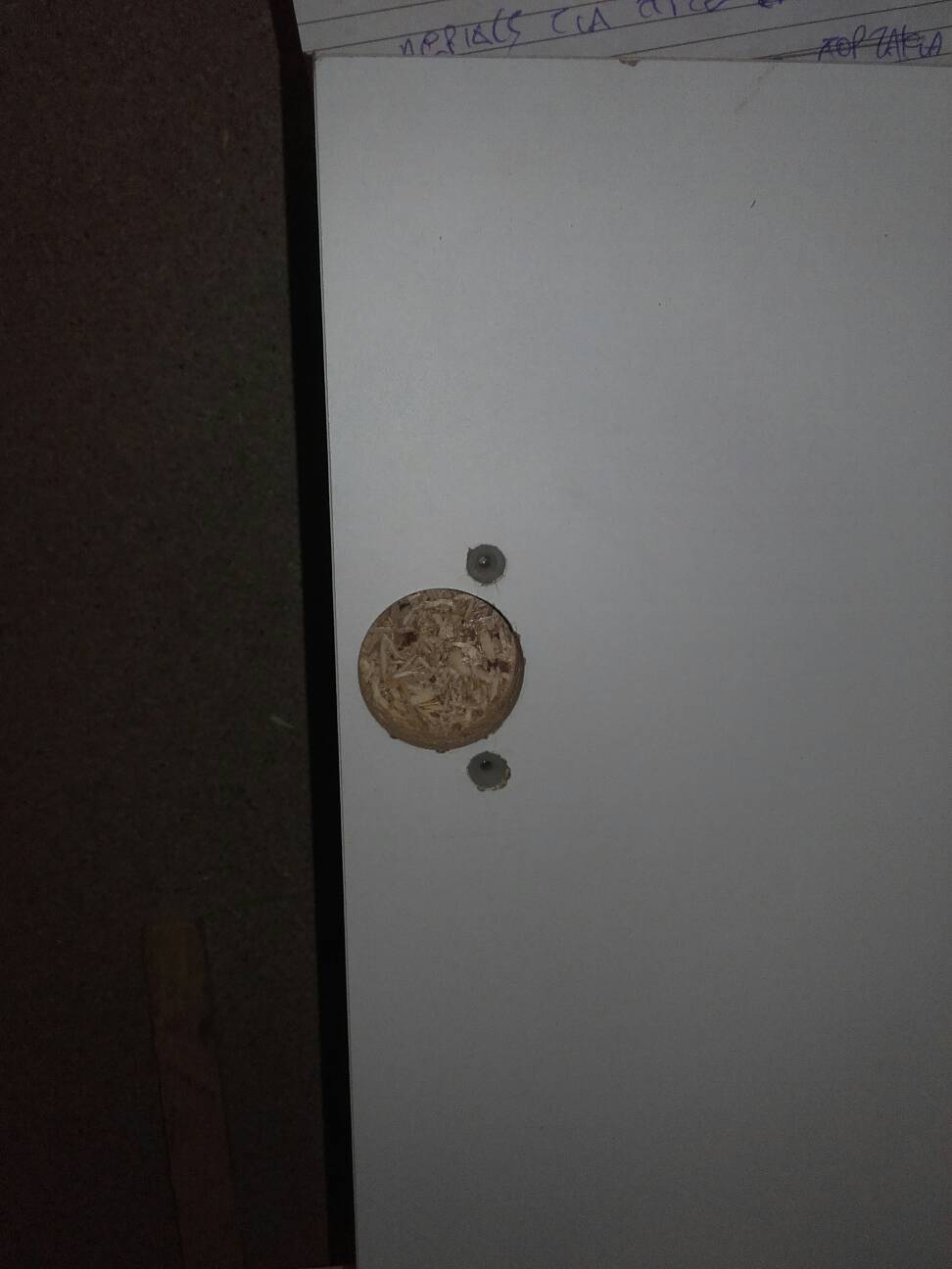

Κάποιος φίλος είχε ρωτήσει τι είναι τα ντουμπελ.
Γενικά αποφεύγουμε να βιδώνουμε απευθειας πανω στο ξυλο γιατί άνοιξε κλείσε η πόρτα έρχεται η ώρα που την περνεις στα χέρια
Γεια σου Αχιλλέα γείτονα,πολύ σημαντικό αυτό δέν τό ήξερα και πολύ σωστό,ευχαριστούμε.
Ότι έχω πάθει εγώ στα ντουλάπα της κουζίνας. Τα χω πάρει στην μασχαλη
Που τα βρίσκουμε αυτα;
