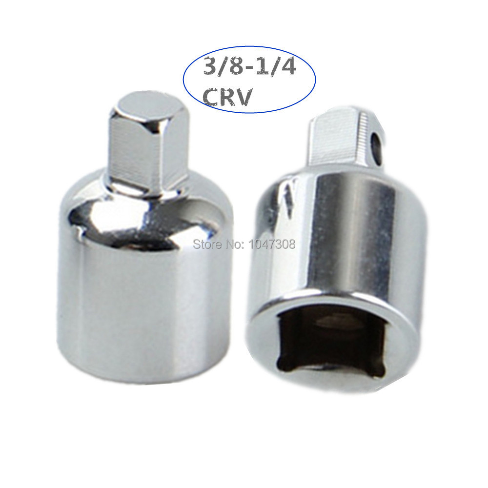

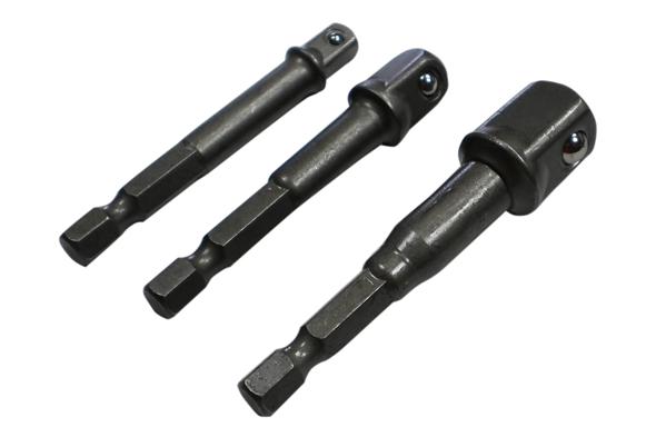

Yπαρχουν ανταπτορες που μπαινουν στην μυτη των 3/8 και την μετατρεπουν σε υποδοχη 1/4" για να βαζεις τα κοινα bits.
Yπαρχουν ανταπτορες επισης που μπαινουν στην μυτη και την μετατρεπουν σε μυτη 1/4".
Το αλλο ειναι 'παλμικο κατσαβιδι' / (impact driver) και ειναι ευρυτερης χρησης καθως παιρνει ολα τα κοινα bits βιδωματος/τρυπηματος με στελεχος 1/4 της ιντσας.
Με τους καταλληλους ανταπτορες παιρνει και τα 3 ειδη καρυδακια.
Υπαρχουν και καρυδακια του 1/4" που μπαινουν χωρις ανταπτορα στο παλμικο.
