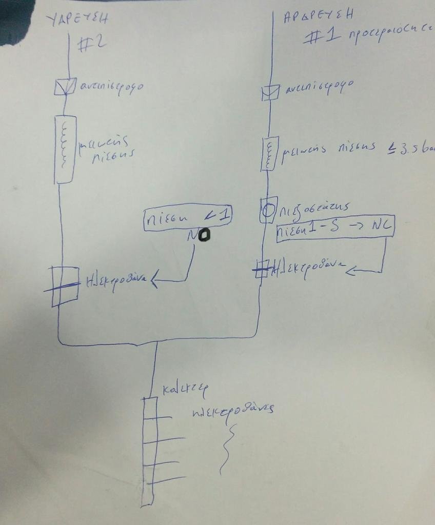

Γινεται,αλλα προσθεσε και μια ηλεκτροβανα κεντρικα πριν την καταναλωση (για την περιπτωση που θα κολλησει καποια απ τις άλλες ανοιχτη) και έναν ρελε για να μην περνει όλα τα φορτια η επαφη του προγραμματιστη.
Έξτρα κεντρικά ηλεκτροβάνα δε χρειάζεται γιατί αυτές οι δύο (ύδρευσης/άδρευσης) θα είναι οι κεντρικές.
Μετά απο αυτές θα είναι οι ηλεκτροβάνες των ζωνών ποτίσματος.
Όλα είναι κλειστά δηλαδή και αν κολλήσει κάποια, δεν θα υπάρχει διαρροή.
Δεν καταλαβαίνω όμως για το ρελέ γιατί επιμένεις! (με την καλή έννοια!!)
Τα μόνα φορτία είναι της ηλεκτροβάνας σωστά?
Ο προγραμματιστής βγάζει ξεχωριστή έξοδο για την "κεντρική" συν μία ζώνη οπότε είμαι εντός προδιαγραφών.
Και ο πιεζοστάτης δεν έχει κατανάλωση. Σωστά? Ένα ρελεδάκι είναι με μηχανική φόρτιση (της πίεσης του νερού).
ΥΓ. Άσε που έχω περάσει το 9χ1.5 καλώδιο ήδη και δεν υπάρχει παροχή για ρεύμα για να φτιάξω αυτοματισμούς!

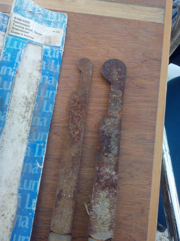

καμμιά ιδέα για να τα επαναφέρω; δεν έχουν χρησιμοποιηθεί ποτέ.
