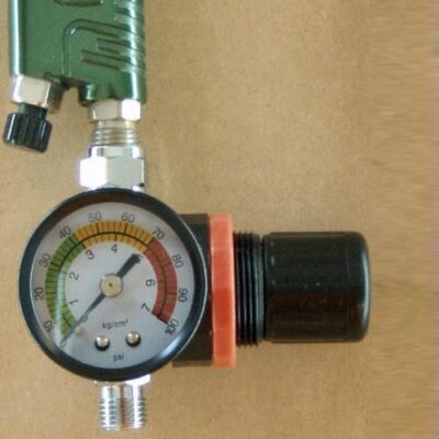

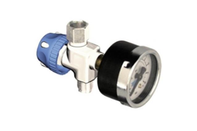

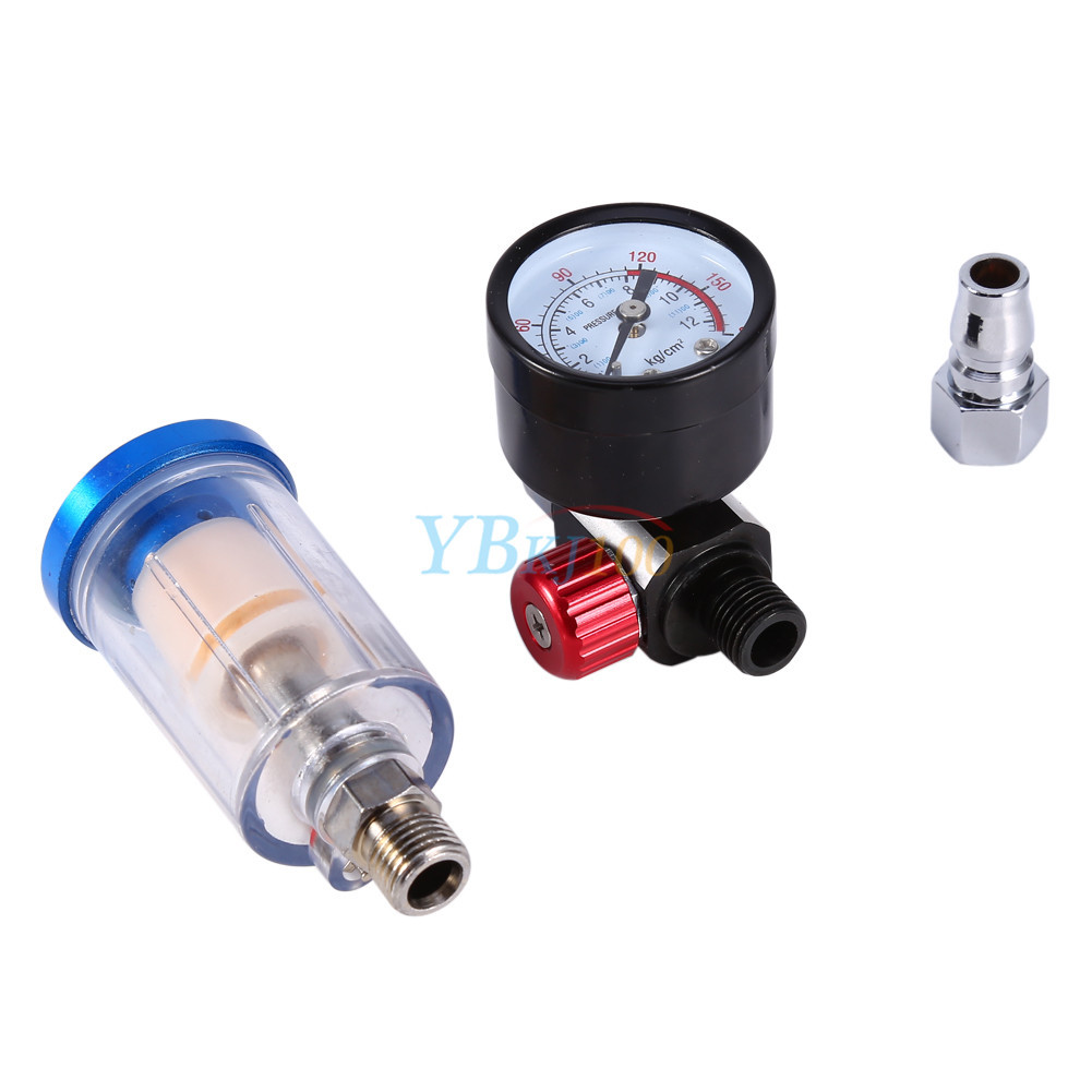

Αντώνη νομίζω το ένα είναι παγίδα υγρασίας και το άλλο μανόμετρο.
Είναι συγκεκριμένο, in-line ρυθμιστής πίεσης και υδατοπαγίδα.
Ολο το σετακι πως το ζητάω;
Αυτο Δημητρη ειναι για τοποθετηση στο κομπρεσερ και αναρτηση σε ενα σταθερο σημειο.
Ενω αυτο του αντωνη μπαινει στην εισαγωγη αερα του εργαλειου και ο αερας επανω του κατευθειαν.
Ειναι ιδιαιτερα μικρο σε μεγεθος και εξυπηρετει πολυ οταν η παροχη αερα ειναι πολλα μετρα μακρυα απο το καζανι.
Σέ ευχαριστώ γιά τήν διόρθωση Κυριάκο,έμοιαζε μέ ρυθμιστή πίεσης μέ υδατοπαγίδα :smash:
Ειναι Δημητρη, απλα μικρος σε μεγεθος και φορητος!
