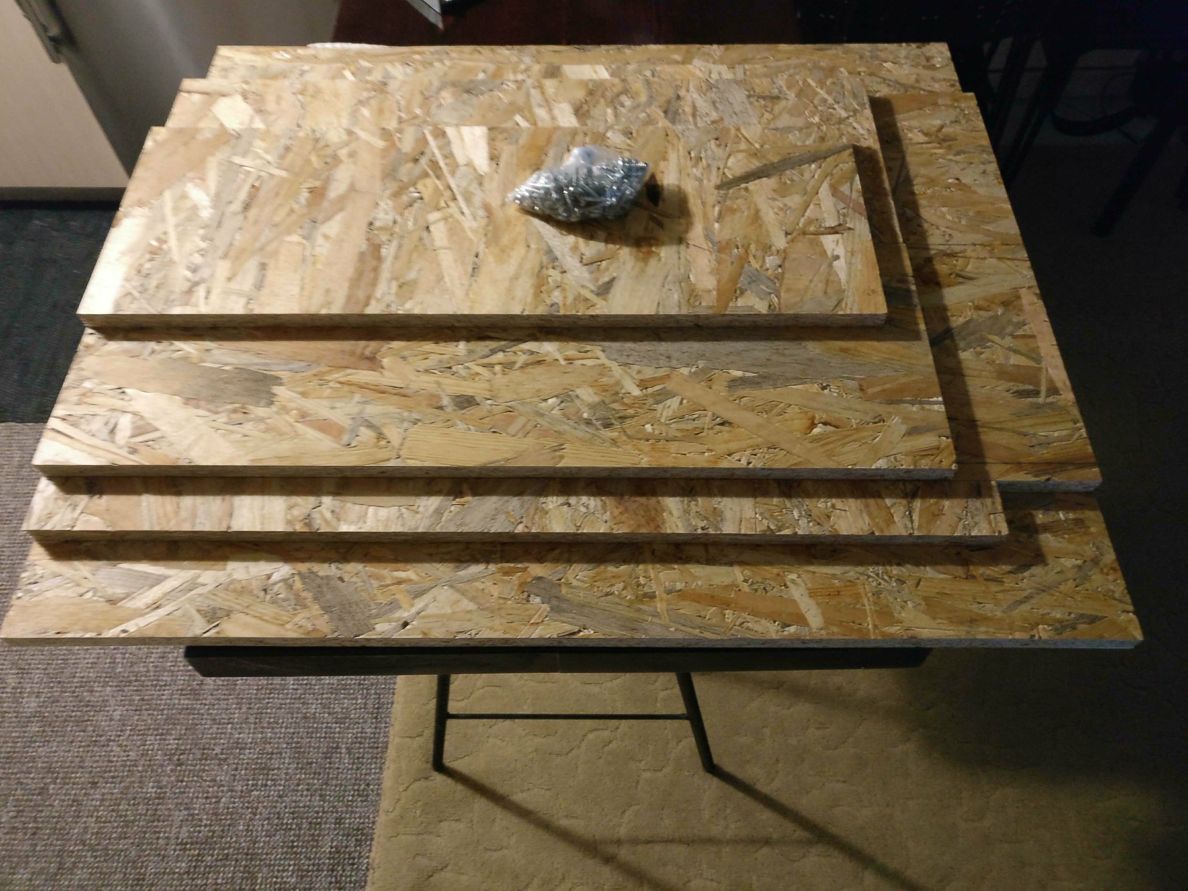

Παιδιά καλησπέρα...έκοψα κάποια κομμάτια osb3 15αρι για κατασκευή ενός μινιμπαρ βιτρίνα....σκέφτομαι να τα ενώσω με pocket holes.Λετε να κρατήσει η να καταφύγω σε γωνίες;
Δεν θα το συνιστούσα
Αντίθετα θα πρότεινα τη χρήση εσωτερικών δοκαριων, πάνω στα οποία θα βιδωσεις τα OSB
Sent from my C6833 using Tapatalk
Εννοείς εσωτερικό σκελετό από καδρονι;
Ναι.
Το εχουν κανει φίλοι απο δω για σκυλόσπιτα κλπ, αλλα το εχω δει κι απο επαγγελματία, για αποστολή μικρού πιάνου στο εξωτερικό (κατασκευη με νοβοπαν παρακαλώ !)
