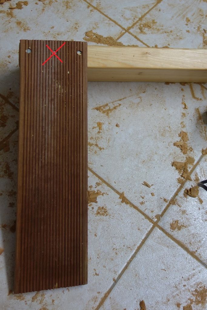

Δεν έχω δει ποτέ deck καρφωμένο,πάντα με βίδες.Και μάλιστα ουτε καν φυτεμένες που λέει ο Νίκος.Φρεζαρισμένες "πρόσωπο" με το ξύλο (την επιφάνεια εννοώ,όχι το "κοτλέ" που κάνει το deck) και η βίδα φαίνεται.Είναι αρχή:"ό,τι δεν μπορείς να το κρύψεις,το τονίζεις και το κάνεις (από δομικό) διακοσμητικό στοιχείο".Ισοκεντραρισμένες οι βίδες (ίσως μαύρες;ίσως γαλβανιζέ; ίσως ό,τι γούστο έχεις όταν το δεις;),ίδιες παντού και με σωστές αποστάσεις.Καθάρισες.
Έβαλα τις 4 πρώτες σανίδες (από σύνολο 17 ), πριν διαβάσω το ποστ. Δεν "φυτεύτηκαν" τόσο όμορφα όσο του Νίκου - ίσως φταίει και το δραπανοκατσάβιδο που είναι πιο πολύ τρυπάνι παρά κατσαβίδι. Τις υπόλοιπες μάλλον θα τις βάλω "πρόσωπο" με το ξύλο.
Δημήτρη, κάνε ένα προτρύπημα με ένα μικρό τρυπανάκι, και φρέζαρε το πάνω μέρος να χωράει το κεφάλι της βίδας....έπειτα απλά βιδώνεις χωρίς να προβληματίζεσαι για τίποτα.

Καλημέρα. Θέλω να βάλω σανίδες για το πάτωμα βεράντας (σκεπασμένης) σε ένα παιδικό σπιτάκι (οπότε το αποτέλεσμα δεν χρειάζεται να είναι και τέλειο). Η βάση για το πάτωμα είναι δοκάρια 5Χ15εκ. Αγόρασα σανίδες deck 2X12εκ (αυτές με την ανάγλυφη επιφάνεια) και είχα σκοπό να τις καρφώσω με γαλβανισμένα καρφιά 4Χ50 χιλ. - δύο καρφιά σε κάθε "διασταύρωση" σανίδας-δοκαριού. Έκανα μια δοκιμή και το καρφί φαίνεται πολύ (έχει μεγάλο κεφάλι). Να προχωρήσω λέτε ή υπάρχει και καλύτερος τρόπος για την τοποθέτηση?
Θα πας να πάρεις ανοξειδωτες νοβοπανοβιδες και θα τις βάζεις πρόσωπο . Προτρυπημα με φρεζα (για να γλυτωσεις μελλοντικά σχησιματα στις σανιδες) και ίδιες αποστάσεις για ντεκόρ . Μετα απο κάποιο διαστημα (υπολογιζω κατα την ανοιξη) θα χρειαστει να τις σφίξεις ή να λύσεις κάποια και τότε θα με θυμηθεις .
Μόλις γύρισα από Αθηνάς - πήρα ανοξείδωτες νοβοπανόβιδες 4Χ50mm (δεν ήξερα καν ότι υπήρχε τέτοιο πράγμα) και θα προχωρήσω με προτρύπημα 2,5mm και μετά ρηχό φρεζάρισμα. Ήδη ψιλοσχήστηκε μια σανίδα. Δεν ξαναξεκινάω δουλειά πριν ρωτήσω εδώ.
