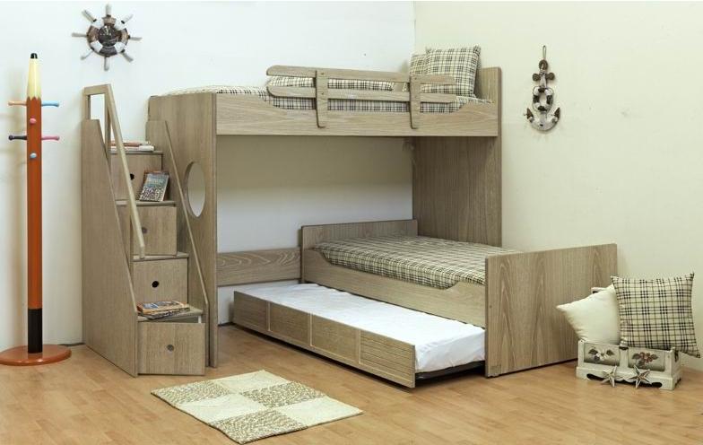

Τι εννοείς σκάλα? Θα πατάει πραγματικά κάποιος επάνω? Και αν ναι Εσύ η ο μικρός?
Ολοι
Βασικά θέλω να αντικαταστήσω μια σκάλα και να αξιοποιήσω τον νεκρό χωρο
Στάλθηκε από το SM-T810 μου χρησιμοποιώντας Tapatalk
Κάτι τέτοιο θέλεις να φτιάξεις Αντώνη;
ή αυτό που δείχνει πιο γεροδεμένο:
Σε φίλο που το έφτιαξε σε μάστορα έχει διπλή μελαμίνη και είναι πολύ στιβαρό
