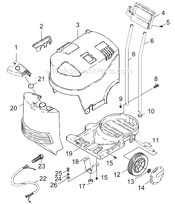

Μηπως εχει καποιος - και θελει να μου το δωσει φυσικα - ή μπορει να βρει διαγραμμα καλωδιωσης για το πιεστικο μου Karcher 855 HS ( και οχι "Η" σκετο);
Θα με διευκολυνε να βρω ποιο/α εξαρτημα/τα "κοβει" την αντλια πετρελαιου και δεν δουλευει ο καυστηρας. Επισης θα με γλυτωνε απο να φαω αρκετη ωρα να το σχεδιασω μονος μου, και να ψαξω να βρω σε τι κατασταση πρεπει να ειναι το καθε εξαρτημα (open / closed), κατι που δεν μου αρεσει ιδιαιτερα να κανω με 220 V, γιατι εχω "φαει" αρκετες στο παρελθον, και πιστευω οτι η "τυχη" μου καποτε θα τελειωσει.

Δημήτρη από το σύστημα της Karcher μπόρεσα να βρω αυτά:
http://www.filedropper.com/karcher
Αν χρειαστείς οτιδήποτε από Ανταλλακτικά δώσε μου τον κωδικό τους να δω αν υπάρχουν και σε τι τιμές.
Ευχαριστω τον xelonakias και τον Νικο που απαντησαν, αλλα εγω δεν ψαχνω parts list (το οποιο εχω), αλλα wiring diagram ή ηλεκτρικο κυκλωμα. Θελω να δω πως συνδεονται τα εξαρτηματα που κοβουν την αντλια πετρελαιου (βαλβιδα θερμοκρασιας, αισθητηρας πιεσης, ρελε timer) και ποια ειναι η normaly κατασταση τους ωστε με μετρημα ή και jumpeρακια να καταληξω στο ποιο εξαρτημα ακριβως φταιει και δεν παιρνει ρευμα η αντλια.
