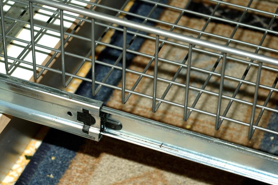

Εδω φαινεται η ασφαλεια που βρισκεται μεσα στο καναλι. Στην περιπτωση μου η μια πρεπει να παει προς τα πανω και η απεναντι προς τα κατω. Απασφαλιζοντας φευγει το καλαθι και μενει ο σιδηροδρομος.

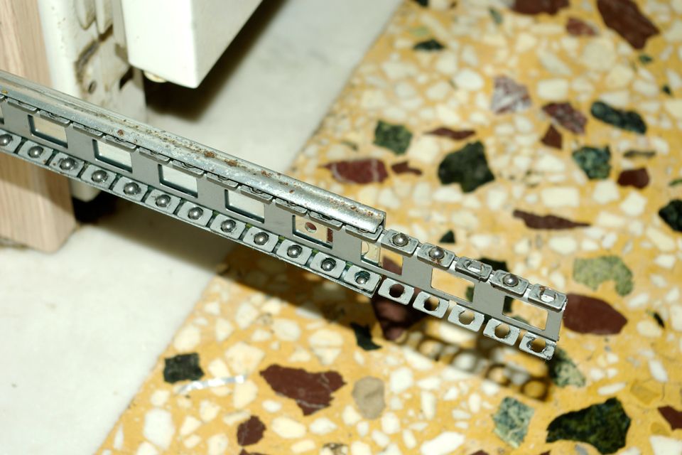

Εδω ειναι η ασφαλεια που κρατα το σιδηροδρομο με τις μπιλιες. Ειναι κουμπωτη. Εκει που ειναι τα βελακια ειναι το σημειο που θα περασει το καλαθι

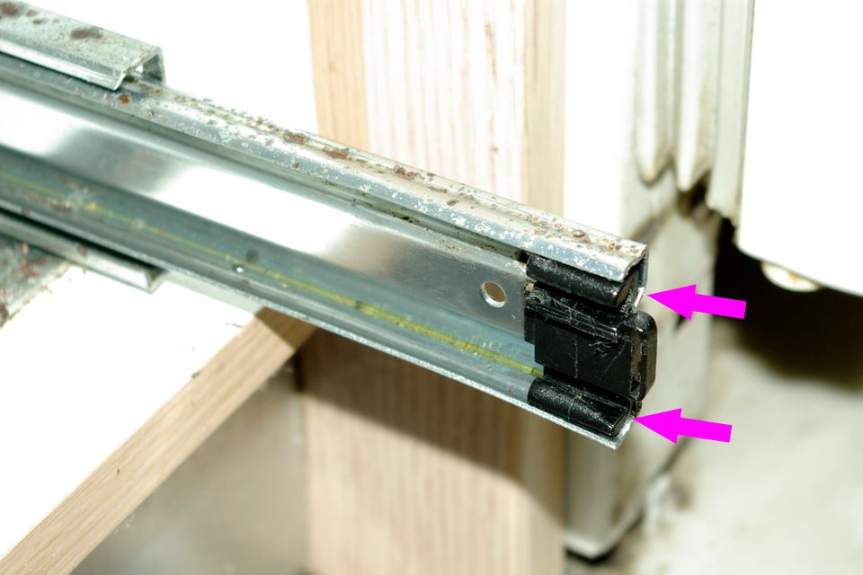

Ο σιδηροδρομος με τις μπιλιες. Το καλαθι τρεχει στην μεσα μερια των μπιλιων, και ο σιδηροδρομος με την εξω μερια του τρεχει στο πλαισιο.

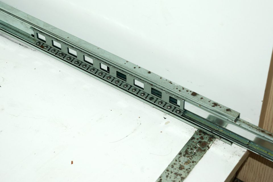

ο τροπος να τις ξαναβαλετε ειναι ο εξης. Θα βαζετε ενα ζευγος (ανω-κατω) την φορα. Πρωτα την πανω και μετα την κατω. αυτη μπαινει απο κατω. θα την κρατατε με το χερι στην εγκοπη, και θα σπρωχνετε το σιδηροδρομο προς τα μεσα. Ειναι πιο ευκολο απο οσο ακουγεται...
Στη συνεχεια της συναρμολογησης σπρωχνετε τον σιδηροδρομο προς τα μεσα, βαζετε την ασφαλεια και εμτα το καλαθι και σπρωχνεται..θα βρειτε αντισταση μεχρι να τερματισει, αλλα μολςι το τραβηξτε θα δουελυει κανονικα...
