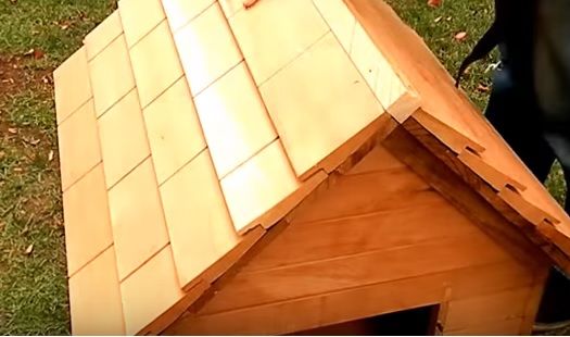

Τέλος, βλέπω στο εξωτερικό κεραμίδια από κέδρο (white cedar). Ένα σανιδάκι σαν το παρακάτω που να θηλυκώνει το ένα με το άλλο (οι κάθετες γραμμές είναι απλά χαραγμένες για καλύτερη εμφάνιση) μου φαίνεται ιδανικό για να είναι από μόνο του και ταβάνι και σκεπή. Αλλά πάλι δεν βρήκα τίποτα σε Ελλάδα για ξύλινο κεραμίδι.
Θα ψαχτώ και άλλο τις επόμενες ημέρες για περισσότερα. Αν έχει κανείς υπ'όψη κάποια ελαφριά λύση που να του άρεσε, παρακαλώ να μας δώσει ιδέες.

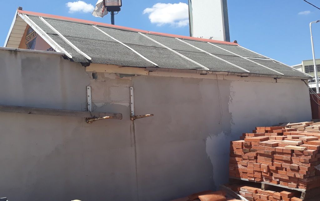

Έχω κάνει πέργκολα, γύρω στα 50 τ.μ με ραμποτέ κι ασφαλτόπανο εδώ και 6-7 χρόνια και δεν υπάρχει η παραμικρή ζάρα.
Μήπως αυτοί που σου το είπαν αναφερόταν σε πολύ ψιλό ασφαλτόπανο;
Εγώ έχω βάλει σχετικά χοντρό ασφαλτόπανο, αυτό με την ψηφίδα απο πάνω. Για τη σταθεροποίησή του υπάρχουν ειδικά καρφιά με πολύ φαρδύ κεφάλι, κι εκτός απ´ τα καρφιά, εκεί που το ένα ασφαλτόπανο πλακώνει το άλλο τα κολλάς και με φλόγιστρο.
Μπάμπη, να το προχωρήσω έτσι άμα είναι. Δε μου λες (αν θυμάσαι) : τα καρφιά τα βάζεις περίπου ανά πόσα εκατοστά κατά μήκος; Τα πλαγιαστά δοκάρια τα έχω ανά μισό μέτρο και στα ενδιάμεσα μάλλον δεν μπαίνει καρφί γιατί είναι λεπτό το ραμποτέ (10χιλ). Πιο χοντρό ραμποτέ δεν μπαίνει λόγω βάρους.
Αν έχεις καμιά φωτογραφία - έστω και από άλλη πέργκολα παρόμοια- για να δω πως περίπου είναι, θα με υποχρέωνες.
Ναί, κατα μήκος, το ασφαλτόπανο τεντωμένο και ανα 20 πόντους τα καρφιά.

Σήμερα πέρασα από Showood μενίδι και είχε το ψιλό ασφαλτόπανο που μοιάζει με χοντρό σμιριδόχαρτο στην εμφάνιση. Ζυγίζει 4 κιλά/τμ και το αποτέλεσμα δείχνει μέτριο προς αξιοπρεπές εμφανισιακά. Μαζί με το ραμποτέ 10mm βγαίνει σύνολο στα 60 κιλά και 100 - η φτηνότερη λύση μέχρι στιγμής.
