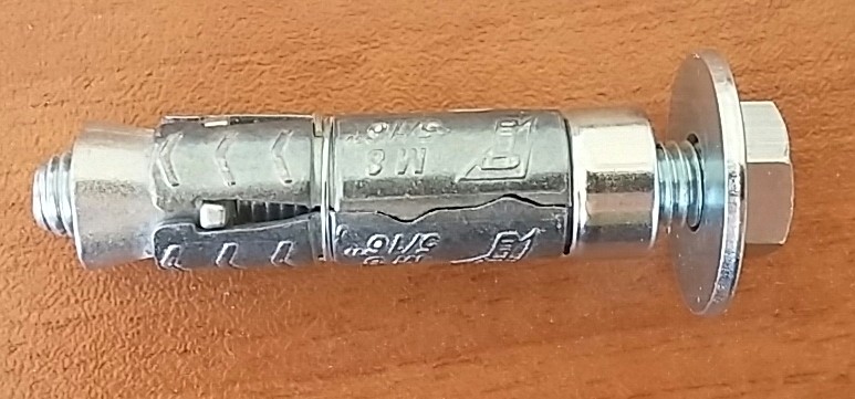

Παίδες τα φώτα σας παρακαλώ σχετικά με αυτά τα μεταλλικά ούπατ (M8) τα οποία θα τοποθετηθούν σε μπετό.
1. Το μήκος της βίδας είναι σωστό σε σχέση με το βύσμα; Μήπως χρειάζομαι μεγαλύτερες ή μικρότερες βίδες;
2.Ποιό είναι το ιδανικό βάθος (μήκος) της τρύπας;
Το μήκος της βιδας δεν πρέπει να ξεπερναει το μήκος του ουπατ.Σε αντίθετη περίπτωση μεγαλώνεις την τρύπα σε βάθος.
Το πάνω μέρος του ουπατ πρέπει να έρθει πρόσωπο με την επιφάνεια.
Πρόσεξε την τρύπα ώστε το ουπατ να μπει σφηνωτα.
Για πόσο βάθος μιλάμε δηλαδή; Όσο το μήκος της βίδας ή λίγο περισσότερο;
"Σφηνωτά" υποθέτω ότι εννοείς να χωράει ίσα ίσα. Η τρύπα θα γίνει με τρυπάνι διαμέτρου όσο το ούπατ.
Οσο ειναι το μηκος της βιδας ειτε οσο ειναι το μηκος του ουπατ, οτι ειναι μεγαλυτερο. Η τρυπα θα γινει με τρυπανι ισο με την διαμετρο του ουπατ.
Για να πετυχεις το σωστο βαθος, μαρκαρεις το drill bit με μια ταινια.
Επισης ισως χρειαστει να προτρυπησεις για μεγαλυτερη ευκολια. Αν δηλαδη η τελικη τρυπα ειναι 8μμ, μπορεις να ανοιξεις πρωτα μια τρυπα 4μμ, ειναι πολυ ευκολοτερο.
Και πολύ σωστότερο!
