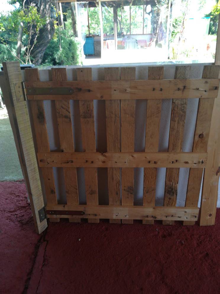

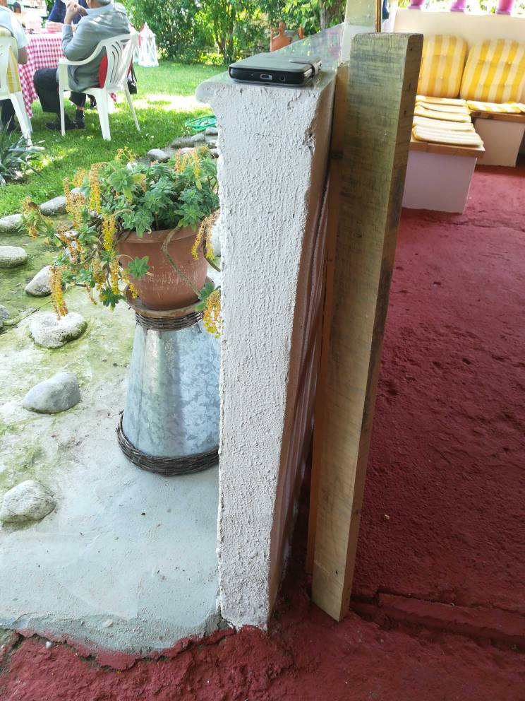

Έχω φτιάξει ενα πορτακι από μια παλέτα και θελω να το στερεωσω σε ενα τοιχακι. Το προβλημα ειναι οτι το τοιχακι ειναι απο τούβλα και ειναι η ακρη που ειναι οι τρύπες απο τα τούβλα. Υπάρχει κάποιος τρόπος να στερεωθεί;

Ειτε μεγαλες τσιμεντοβιδες λοξα τοποθετημενες
Ειτε εντοιχιζεις με γυψο/τσιμεντο αλλα ξυλα και βιδωνεις εκει
Ειτε βρισκεις και βιδωνεις στους αρμους
Ειτε σκαβεις σε σημεια, τσιμενταρεις και βιδωνεις μετα απο μια βδομαδα
Ειτε χημικα αγκυρια
Ειτε βελτιωνεις το σκελετο της πορτας ωστε να πιασει απο τα πλαγια του τοιχου.
Προσωπικα στην θεση σου θα επερνα στηριγμα τυπου Ω...
http://ydatinoskosmos.com/Ανοξείδωτα-στηρίγματα-σωλήνα-τύπου-Ω
...Θα εκλεινα τα αυτακια και θα προσαρμοζα το σκελετο βαση του ξυλου και θα περναγα διαπερες βιδα με παξιμαδι στο ντουβαραρακι...το τουβλο πρεπει να ειναι μονο ετσι οπως το βλεπω..οποτε με 2 πανω κατω θα πρεπει να εισαι....
'Η για να μείνεις στην ίδια "τεχνοτροπία" φτιάξε ένα "Π" από ξύλα να αγκαλιάζει τον τοίχο, κόλλησε το με πολυουρεθανική μαστίχη και μετά βίδωσε επάνω την πόρτα.

Ψηλέ βάλε χιαστά στην πόρτα γιατί στον μήνα πάνω θα έχει κρεμάσει .
https://ctx.gr/shop/fences-supplies/door-wooden-fence-with-smooth-board/
+1
Φτιάξε δύο Π με λάμες, κόλλησε από μια ντίζα στο πάνω μέρος,φόρεσέ τα στον τοίχο βιδωτά και πάνω σε αυτά βιδωσε το ξύλο.
Βιδωτά εννοώ με περαστές ντιζες απ' την μια μεριά στην άλλη.
Ευχαριστώ ολους για τις συμβουλες! Θα κανω και το χιαστι με χτιζες που δεν πηγε καν το μυαλο μου και μαλλον θα παω στη λυση του Π για τη στερεωση στον τοιχο. Ευκαιρια να παρω και 4 fisher απο αυτα τα κοκκινα να τα δοκιμασω
