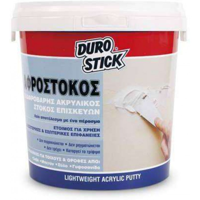

Αφροστοκο θα βαλεις και θα βγει η επιφανεια λεια ετοιμη για βαφη.
Ο αφροστοκος σε τόσο βάθος ρυγματωνει ,θα σκασει και στο τελος θα ανοιξει ...ασε δε Κυριακο που ειναι δύσκολο να συγκρατηθεί στο ξύλο αφού δεν μπορεί να κάνει προσφηση..
Ο αφρό πολυρεθανης μπορεί να μπει και να κοπεί φάλτσα ένα με 2 πόντους προς τα μέσα της τρυπας και εποιτα να κλειστεί με ταχυπηκτο τσιμεντοειδες( Durocret Fast) με καποιο γαλακτωμα ώστε να έρθει πρόσωπο με την όλη τρύπα..το τσιμεντοειδες δεν μπορούν ούτε αρουραίοι να το σπάσουν.. .
Εάν σου φενεται πολύ αυτό φίλε papakitou τότε βάλε ένα ολόκληρο φυσίγγιο αντιμοχλικης διαφανής σιλικονης μέχρι να κλείσουν όλες οι τρύπες και όλες που υπάρχουν...
Έχει πιο πολύ βάθος από 6-7 πόντους περιμετρικά της σωλήνας....
Μέχρι 2 με 3 πόντους κρατάει συστολές και παραμενει συμπαγές ο αφροστοκος αλλα από εκεί και πάνω δεν αντέχει...το λέω γιατί είμαι παθόν..
Οι 5 πόντοι που αναφέρονται απο διαφορες εταιριες είναι σε τρύπα κατά μήκος βαθους και όχι σε περίμετρο ας πούμε 10 πόντων περίμετρο επί 5 πόντους βάθους.....
Αυτά είναι επεξηγήσεις από διαφορα τακτικά σεμινάρια διαφόρων εταιριών όπως Vitex η Durostick, που έχω επανηλλημενος παρακολουθήσει,απο απαντήσεις σε δεύτερη ανάγνωση όταν ο επαγγελματίας κάνει τις ανάλογες ερωτήσεις...
