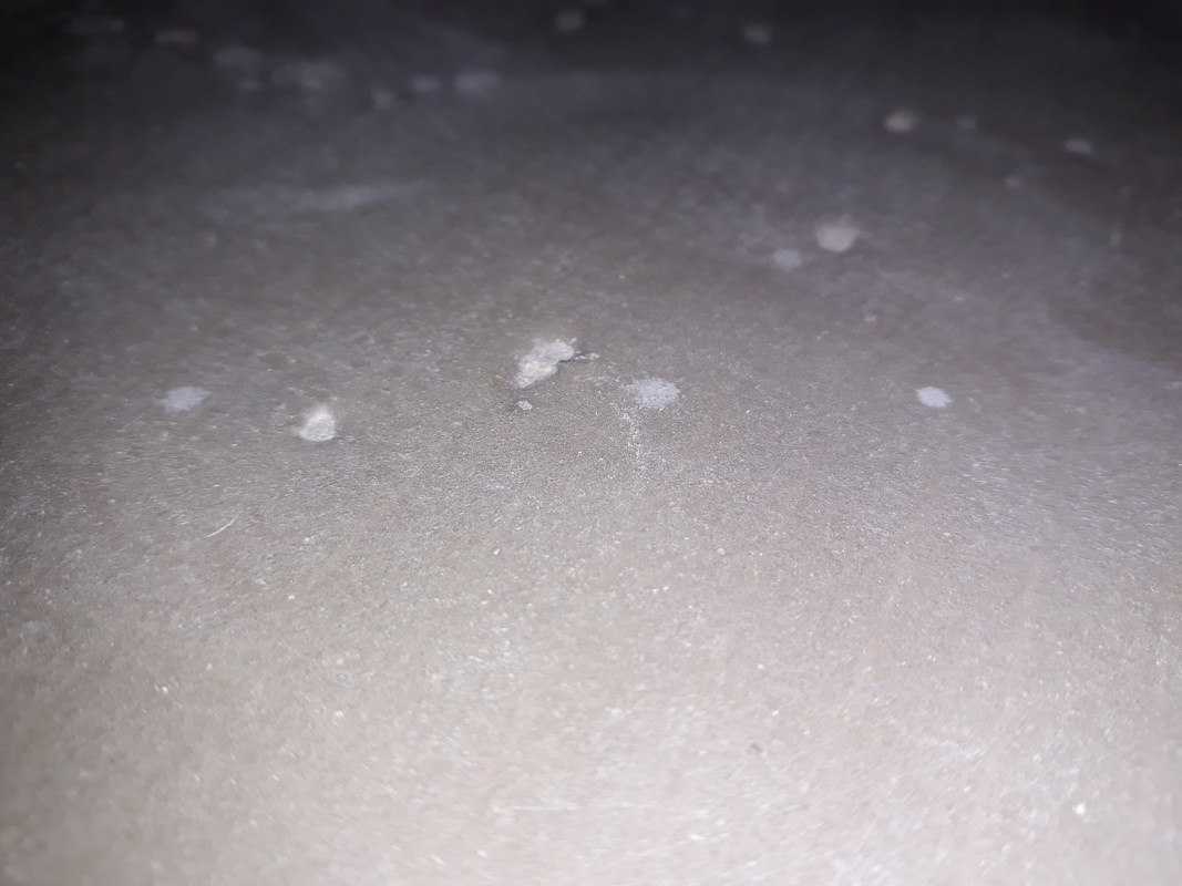

Αυτές τις μέρες βάζω μπροστά να περάσω το δάπεδο του γκαράζ εποξικό βερνίκι 2 συστατικών. Το πλάνο έχει ως εξής:
1. Στοκάρισμα με ακρυλικό στόκο ανακατεμένο με ελάχιστη μαύρη μπογιά ώστε να γίνει ο στόκος γκρι και να ταιριάζει με το χρώμα του δαπέδου
2. Τρίψιμο με 100άρι γυαλόχαρτο με το παλμικό
3. Οξύ καθαρισμού και τρίψιμο με κοινή σκούπα (με όλα τα μέσα προστασίας)
4. Την επόμενη μέρα καλό πλύσιμο με νερό
5. Την επόμενη μέρα το πρώτο χέρι βερνικιού, γκρι χρώμα (Χρωτέχ από Leroy - . Τα πιο φτηνά που βρήκα):
https://www.leroymerlin.gr/gr/hroma.../hroma-dapedou-novepox-943-4kg-gkri-61875653/
https://www.leroymerlin.gr/gr/hroma...oxeidiko-hroma-novepox-b-1l-diafano-61875674/
6. Τελευταία μέρα το δεύτερο χέρι
Αν κανείς φίλος έχει εμπειρία από παρόμοια δουλειά, ας μας δώσει κάνα τιπ για κάτι από τα παραπάνω που ξεχνάω ή που είναι υπερβολικό.
Το δάπεδο έχει γίνει με αυτοεπιπεδούμενο τσιμέντο και έχει κάποιες κακοτεχνίες του ατζαμή. Οι τρύπες που φαίνονται στην φωτογραφία είναι σε πολλά σημεία και έχουν 3-4 χιλ διάμετρο και κάνα χιλιοστό βάθος.

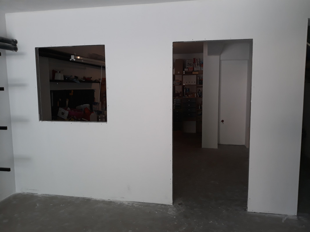

Κατά τα άλλα, ο τοίχος για το νέο εργαστήρι τελείωσε - ευχαριστώ πολύ για τα φώτα σας σχετικά με τους κοιλοδοκούς και τα σοβατεπιά. Πόρτα και παράθυρο θα μπουν κάποια στιγμή τον χειμώνα ή όταν υπάρξει χρόνος.
Η δουλειά μου φάνηκε εύκολη (από τεχνικής άποψης, όχι από θέμα κούρασης) και η γυψοσανίδα συγχωρεί αρκετά τα λάθη.
Τελικά, επειδή δεν έβρισκα τον ηλεκτρολόγο μέσα στο καλοκαίρι και έπρεπε να τελειώσω, πέρασα μόνος μου τα καλώδια και τα κουτιά για τις μπρίζες χωρίς να συνδέσω φυσικά τίποτα στο ρεύμα. Μερικές φωτογραφίες από το πρότζεκτ:
Γεια στα χερια σου, μιλαμε για πολυ δουλεια, μεγαλη υπομονη, εντυπωσιακο αποτελεσμα και ολικη μεταμορφωση του χωρου!!
Ευγε Δημητρη, καλη αποπερατωση, θα γινει ενας θαυμασιος χωρος οπως φαινεται!!
Μιχάλη σ' ευχαριστώ. Βγήκε σχετικά εύκολη δουλειά - πιστεύω ότι όποιος φίλος εδώ μέσα σκέφτεται για κάτι παρόμοιο, θα του φανεί ευκολάκι.
Για το φινίρισμα του δαπέδου ,ξέχασα να πω πριν ότι είχα περάσει πάνω από το αυτοεπιπεδούμενο με δύο χέρια οικοδομική ρητίνη αραιωμένη και είχα σκοπό να το αφήσω έτσι (συμβουλή χρωματοπώλη σαν φτηνή λύση για προστασία του τσιμέντου που πορώδες από την φύση του ρουφάει ότι υγρό πέφτει πάνω του). Δυστυχώς, έκανε ελάχιστα για το κλείσιμο των πόρων.
Φίλε Δημήτρη πολύ καλό το αποτέλεσμα...εύγε...
Όσο αφορά το δάπεδο η μόνη μου ένσταση είναι στον ακρυλικο στόκο....
Στις τρύπες θα έβαζα εποξιδικο στόκο που είναι πιο ισχυρός...Ο ακρυλικος θα σπάσει με την μια....
Δεν ξερω ποια οικοδομική ρητίνη έβαλες αλλά δεν κάνει για αυτήν την δουλειά...
Υπάρχουν ρητινες ειδικές για τσιμεντοειδη...
https://www.alchimica.com/gr/products/122/microsealer-50
Άσχετη επιλογή, ένα φτηνό βερνίκι πέτρας έπρεπε να βάλεις, σιγά το κόστος.
Το βερνικι πετρας τι βαθος εμποτισμου σε τσιμεντοειδες αυτοεπιπεδουμενο εχει το γνωριζεις..;
Γιατί από όσο γνωρίζω δεν έχει καθόλου...
Δεν είπα βερνίκι εμποτισμού, που και αυτό θα ήταν καλύτερο από αυτό που έβαλες.
Είπα βερνίκι που κάνει κρούστα και θα καθαριζόταν καλύτερα το δάπεδο όταν θα λερωνόταν.
Όλα τα βερνίκια πέτρας είναι εμποτιστηκα...πρεπει να περασεις 3-4 χερια για να γινει κρουστα..Αυτο ειναι 100% συγουρο..το πρόβλημα τους είναι οι ανοχές τους στην τριβή...
Μόνο βερνίκια εποξιδικα 2 συστατικών έχουν αντοχές στην τριβή...Για αυτό και ανέφερα ότι βερνίκι πέτρας δεν κάνει..
Προφανος από ότι καταλαβαίνω,και μου φενεται λογικό ,δεν γνωρίζεις από χυτές ρητινες που χρησιμοποιούνται ως σφραγιστικο τσιμέντου και κλείνουν όλους τους πόρους....αλλά όλοι κάποια στιγμή μαθαίνουμε...!!!
Το λέω μετά λόγου γνώσεως γιατί έχω χαλάσει 25 κιλά και 25 κιλά για αυτήν την χρήση.
Παιδια θα παρακαλουσα θερμα, εαν δεν ειμαστε σιγουροι για αυτο που προτεινουμε, ειτε να μην το προτεινουμε καθολου ειτε να το προτεινουμε με επιφυλαξη.
Ειναι κριμα καποιος να ακολουθησει μια καλοπροαιρετη αλλα λανθασμενη συμβουλη που θα του κοστισει χρονο, χρημα και μια μεγαλη ταλαιπωρια χωρις λογο.
Παιδιά, ευχαριστώ ΟΛΟΥΣ για τις απαντήσεις. Δεδομένου ότι όλοι είμαστε ερασιτέχνες, όλες οι καλοπροαίρετες απαντήσεις με βάση όσα ξέρει/έχει δοκιμάσει καθένας, πρέπει να είναι καλοδεχούμενες (εντάξει, μην είναι και κουκουρούκου).
Για το βερνίκωμα του τσιμέντου είχα ρωτήσει σε αρκετά χρωματοπωλεία και όλοι μου είχαν πει το ίδιο. Τρεις επιλογές, ξεκινώντας από το ακριβότερο (και καλύτερο) προς το φτηνότερο:
-Εποξειδικό δύο συστατικών
-Πολυουρεθάνης δύο συστατικών για τσιμεντοκονίες
-Βερνίκι πέτρας
Τα δύο τελευταία, έχουν λιγότερη αντοχή σε τριβές και θα κρατήσουν λιγότερο.
Επειδή πέρασα το ίδιο αυτοεπιπεδούμενο και στις δύο αποθήκες, έβαλα σαν δοκιμή στην μία πολυουρεθάνη και στην άλλη βερνίκι πέτρας, με μικρό κόστος λόγω μικρής επιφάνειας. Το πέτρας έδειξε όμορφο αλλά επειδή είναι διάφανο, φαίνονται οι ατέλειες του τσιμέντου. Το πολυουρεθάνης βγήκε απαράδεκτο - μπορεί φυσικά να είναι θέμα λάθος εφαρμογής ή μούφα μάρκα βερνικιού την οποία δεν είχα ξανακούσει.
Εντωμεταξύ επειδή ξέφυγε το μπάτζετ με τα αυτοεπιπεδούμενα, πιάστηκα από αυτό που είπε ο ένας και μοναδικός για την απλή οικοδομική ρητίνη που έχει 5 ευρώ το μπουκάλι και αραιωμένο με νερό καλύπτει τα 50τμ του γκαράζ. Απλά δεν έκανε δουλειά και τώρα το δάπεδο "ρουφάει" ότι πέσει πάνω, από σκόνες μέχρι λάδια και μπογιές.
Κώστα, ευχαριστώ και για την συμβουλή για το στόκο. Πιστεύεις ότι ο ακρυλικός κινδυνεύει να σπάσει παρόλο ότι οι τρύπες είναι πολύ μικρές και ρηχές;
