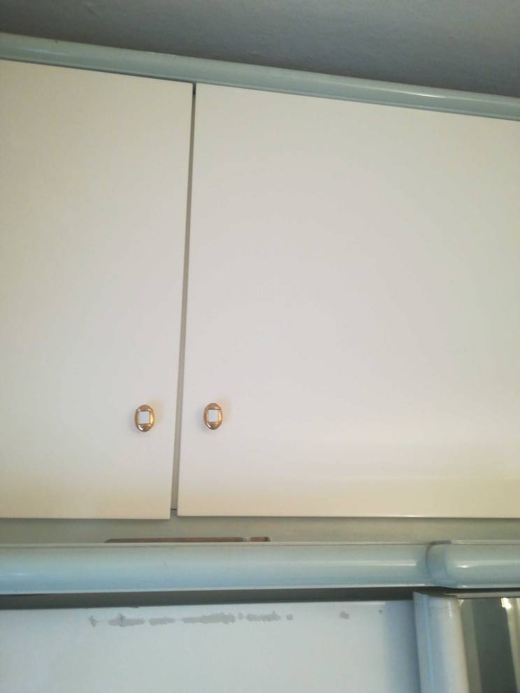

Κατοπιν εντολης της συντρόφου υο γαλαζιο της ντουλάπας πρεπει να αλλαξει χρωμα. Το ερωτημα ειναι τι βαζω; Κιμωλιας; Ριπολινη; Ντουκοχρωμα; Τωρα πρεπει να ειναι λακα αυτο και θα το τριψω με 120-150 γυαλοχαρτο αλλα μετα πως προχωραω..

Αν και η εικονα δεν ειναι ξεκαθαρη του τι ειναι(λακα; ) θα σου προτεινα να βαλεις ριπολινη νερου...
Εαν ειναι λακα τα φυλλα τοτε θελουν πολυ καλα τριψιμο με 150αρη οπως λες...βελατουρα νερου και εποιτα ριπολινη νερου.....για καλο αποτελεσμα χρησιμοποιησε κυλινδρακι σφουγγαρι...

Αγγελε η γυαλιστερη μπογια δεν εχει πορους για αυτο και δεν μπορει να ξαναδημιουργηθει...κατα αλλα σωστα το εχεις παει....
Εγω μάστορας δεν είμαι αλλά για τη ριπολινη νερού μπορώ να πω ότι ξεβαφει αν ακουμπήσει σε άλλο ξύλο ή ξύνεται πολύ εύκολα. Έχω την κουκετα των παιδιών και ακούμπησα το μπλε κάγκελο πάνω στο καφέ και ιδού το αποτέλεσμα. Δεν είναι πολύ αλλά είναι στη φάτσα και φαίνεται. Επίσης για τη μούχλα δοκίμασε και έλαιο τειοδενδρου. Είχα βγάλει μούχλα πίσω στη γωνία της κουκετας στο παιδικό και το ετριψα πάρα πολύ καλά και έφυγε. Μετά από 3 μήνες βάψαμε και έχω και 2 χρόνια δεν έχει φανεί κάτι.
Στάλθηκε από το MI 5 μου χρησιμοποιώντας Tapatalk
Δέσποινα βελατουρα νερου χρησιμοποιήθηκε η όχι...;
Εκδορά μπορεί να γίνει με οποιοδήποτε υλικό εαν δεν τριφτει σωστά η δεν μπουν τα κατάλληλα υλικά..
Μεχρι και κορνίζες καθρέφτη σε κομμωτήριο έχω βάψει που έχει πολύ κακομεταχειριση και δεν έχει πάθει τίποτα...
