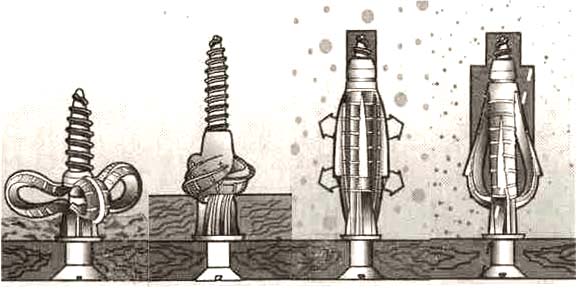

Μετακομίζω και στο καινούριο σπίτι οι τοίχοι είναι από γυψοσανιδα, μέχρι και τα ταβάνια. Πως κρεμάω τώρα πραγματα, κάδρα, ράφια, τηλεόραση και φωτα;
Γραψε στο google drywall fixings
Αυτα για τοιχο και ελαφρια στο ταβανι
Εγω παλι αυτα που εβαλες δεν τα εμπιστευομαι για τη δουλεια αυτη.
Τα πρωτα τα δουλευω και ειμαι πολυ ευχαριστημενος.

Με τα κατάλληλα ούπα (μεταλικά κατά προτίμηση) θα αντέξει,ειδικά αν προσπαθήσεις να πέσεις και πάνω στο σκελετό δεν θα έχεις κανένα θέμα.Έχω πετύχει να βάζουν σώμα καλοριφέρ σε γυψοσανίδα.
Ναί,δεν θα έχεις πρόβλημα,ίσα ίσα που πιστεύω ότι θα βοηθήσει.
Όχι,ένα απλό τρυπανάκι για μέταλο.Όταν βιδώνουν τις γυψοσανίδες δεν προτρυπάνε τον σκελετό,η λαμαρυνόβιδα-τρυπανόβιδα κάνει τη δουλειά.
IMG_20160417_144551.jpgΑυτές οι βίδες που η μύτη τους είναι σαν τρυπάνι είναι αρκετές για να τρυπήσουν τον σκελετό.
Σε κάθε περίπτωση ΟΧΙ καρφιά στη γυψοσανίδα!!!!!
Τα φωτιστικα πρεπει να ειναι ελαφρια να υποθεσω ε; Η τηλεοραση θα αντεξει η θα τη μαζευω με τον τοιχο;
Θα σου πρότεινα αυτα που είπε η Αγάπη για τα βαριά αντικείμενα. Έρχονται και με ειδική πενσα για την "συρικνωση" τους
Αν η τηλεόραση δεν πέσει σε σκελετό θα την μαζεύεις από το πάτωμα. Τα ουπατ που έδειξαν τα παιδιά είναι καλά για ελαφριά αντικείμενα, εγώ έχω μια προτίμηση στα πρώτα που είναι σαν πολύ μεγάλες βίδες. Τέλος για πιο βαριά εκτός από το σκελετό που πρέπει να τον πετύχεις θες και μεταλλικά ουπατ που ανοίγουν με την πενσα. Τελευταία φορά τα είδα στο πρακτικερ Αλίμου και μάρκα kreator.

Σας ζαλισα. Την γυψοσανιδα με τι τρυπανι την τρυπαω; Εχει για γυψοσανιδα;
Καρφι στη γυψοσανιδα μπαινει, κραταει;
Στήριξη τηλεόρασης ΜΟΝΟ πανω στους ορθοστάτες (σκελετό).
Περνά απο μαγαζί με γυψοσανίδες να δεις τι ειναι οι ορθοστάτες και ρωτά τους και για υλικά στήριξης βαρέων αντικειμένων (TV κλπ)
Οι ορθοστάτες πάνε συνήθως ανα 50-60 cm μεταξύ τους, κάθετα στο ταβάνι/πάτωμα. Βιδώνεις λοιπόν τη βαση της τηλεόρασης με τρυπανοβιδες (αυτοδιάτρητες) πανω στους ορθοστάτες.
