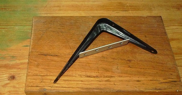

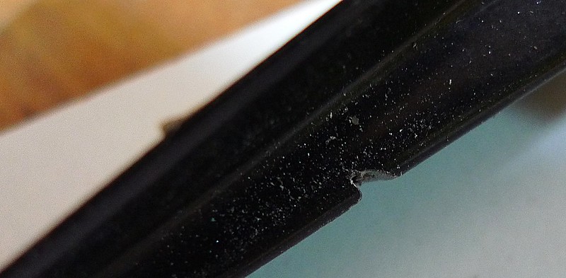

Μπορεις να στερεωσεις το λαμακι κανοντας ενα δοντι στην υπαρχουσα γωνια, και στην καθετη πλευρα και στην οριζοντια.
Επειτα μπορεις να σταθεροποιησεις το λαμακι μονο με JBweld καθως η πιεση που θα δεχεται η γωνια θα ειναι κυριως καθετη.
Εδω μια μικρογραφια με μικρες γωνιες και λαμακι
Και εδω το δοντι στο καθετο ποδι της γωνιας οπου φωλιαζει το λαμακι.

Με πριονακι χειρος εγινε το δοντι, ουτε καν dremel. Λιγο θελει, ισα να μαγκωσει η ραβδος, για 1 χιλιοστο βαθος μιλαμε. Και μετα λιγο JB weld.
Ωραία πατέντα. Καταγράφεται...
Όντως καλή πατέντα...Έχω πολλές τέτοιου είδους 45αρες και αυτή η ενυσχιση φενεται πολύ καλή...το θέμα είναι να βρεθούν λαμακια μακριά..
Πρωτον η πατεντα θα κρατησει γερα και δευτερον ο ανθρωπος ειπε οτι θελει να αποθηκευσει χαρτια υγειας στα ραφια. Ουδεν προβλημα.
